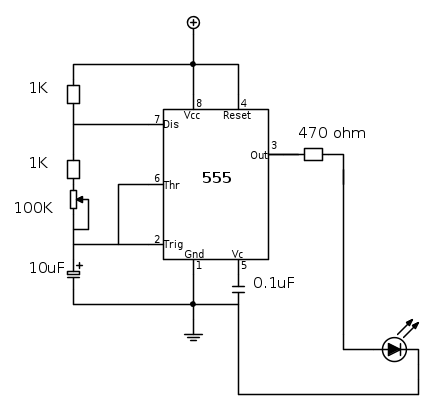

Ciao a tutti, ho realizzato il circuito per lampeggio led però il led fa un solo lampeggio poi si spegne e nulla finchec tolgo e ri-alimento tutto fa lo stesso. Sapete come mai?

Ti consiglio di postare un disegno del tuo circuito usando FidoCADJ.

qual è la tensione di alimentazione?
(e probabilmente la frequenza di oscillazione è troppo alta)

una batteria da 9 volt

Messaggioda Foto Utenteg.schgor » 5 ott 2012, 15:54
Prova con un condensatore da 100uF.
(e quali sono le caratteristiche del LED?
Forse 470 Ohm in serie sono troppi)

no scusate, ora va, :9 avevo sbagliato un collegamento :)...ora se voglio controllare un relay da 12 volt come devo collegare i due piedini della bobina?
