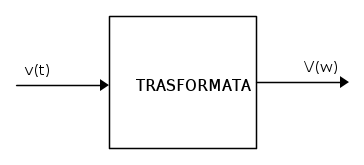

Messaggioda Foto Utentealessandro696 » 7 ott 2012, 23:47
Non riesci a spiegartela perche'... e` sbagliata. E non un pochino sbagliata, ma e` uno di quegli errori enormi, mastodontici, colossali, profondi, violenti, completi, totali, assoluti... cose da bocciatura immediata.
Per dirla in breve e` una cazzata megagalattica
credo che più chiaro di così tu non possa essere Foto UtenteIsidoroKZ. A questo punto penso sia più corretto se alle due equazioni posso sostituire
I(t) = C \omega V_{S} \cos(\omega t) = C \omega V_{S}\sin\left (\omega t +\frac{\pi}{2}  \right )
per i condensatori mentre
V_{S}\sin\left ( \omega t + \frac{\pi}{2}\right ) = L I(t) \omega per l'induttanza.

Devi usare i fasori oppure la trasformata di Fourier oppure ancora usare la rappresentazione complessa dei segnali sinusoidali.

Gasp! Cerchiamo di mettere un po' di ordine.
Il dominio fasoriale o più in generale le trasformate integrali (di cui un esempio notevole sono le trasformate di Fourier) permettono di trasformare un circuito passando dal dominio del tempo al dominio delle frequenze.
Questo tipo di trasformate sono "affini", cioè si può passare da una all'altra con alcune trasformazioni algebriche.
Questo al prezzo di dover usare i numeri complessi in luogo di quelli reali.
I vantaggi però sono indiscutibili: posso trasformare una equazione differenziale ordinaria in una equazione algebrica. Non è poco.
Il sistema è fatto così:
Dove la v di ingresso dipende dal tempo ed è indicata con la lettera minuscola, mentre la V di uscita è indicata con la lettera maiuscola e dipende dalla pulsazione.
Confonderle significa confondere gli ingressi e le uscite di un sistema lineare.
E' quindi un errore piuttosto grossolano.
Una regola pratica, per controllare se ci sono errori, è che, una volta effettuata la trasformata, la variabile t deve sparire, essendo la variabile di integrazione.

Se io ho un circuito lineare e lo faccio passare attraverso una trasformazione lineare (e quella integrali lo sono a causa della linearità dell'operatore integrale) l'uscita sarà una composizione di tutte le operazioni lineari effettuate dai vari componenti, che possiamo considerare separatamente (la buona vecchia sovrapposizione degli effetti per le equazioni differenziali).
E' quindi sufficiente, per studiare un circuito lineare, calcolare la trasformata di ogni componente presente nel circuito e quindi risolvere la rete trovando la tensione o la corrente interessata. Si potrà poi trovare la funzione nel dominio del tempo antitrasformando la funzione trovata.
Capisco che detto così non è chiaro, ma va bene per essere riletto quando avrai le cose un po' più chiare.
