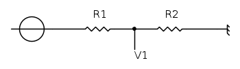

Due giorni fa ha spiegato il partitore di tensione (e anche quello di corrente).
Spiegava spiegava e non ci stavo a capire niente, ieri mi ha fatto andare alla lavagna e praticamente era roba che già facevamo prima solo che avendo cambiato molte parti non si capiva più che stava a fare.
Da quanto ho capito il partitore di tensione studia come cambia la tensione ai capi dei componenti (noi adesso pensiamo alle resistenze) in un circuito in serie, quello di corrente invece in un circuito parallelo (entrambi hanno un utilizzo specifico perché fra i componenti la corrente non varia nei circuiti serieli e la tensione non cambia fra quelli paralleli).
Il partitore di tensione in pratica ci permette di calcolare questi tensioni, siccome la formula mi sembrava già nota io gli dicevo "scusi prof ma sono le cadute di tensione!" e lui "no!" e io entravo nel pallone.
Cioè qualche lezione prima scriveva VR1 (tensione resistenza 1) indicando come una caduta di tensione, due giorni fa scriveva V1 e si riferiva ad una maglia elettrica fittizia creata poter calcolare questa tensione.
In entrambi i casi la formula era VR1 oppure V1 = R1 * I poi però ad I ci faceva sostituire la formula per calcolare l'intensità che era V/R1+R2...

Scusate, ci sono ancora dietro ma non ne riesco a venire a capo.
Posso dire che il partitore di tensione (appropox, si può chiamare proprimamente anche con "partitore resistivo"?) è un circuito in serie composto da più resistenze che ne abbassano progressivamente la tensione?
Ma poi con più semplicità, a che cosa serve un partitore di tensione? leggendo quà e la, anche qualche articolo qui su electroyou, ho appuntarto che tanto il tensione diviso non si può utilizzare poiché una volta che vai a collegare qualche altro utilizzatore i tensioni cambiano tutti di nuovo! (ho verificato con un programmino per fare dei test).
Non riesco a capire che motivo c'è di studiare una cosa del genere come "argomento specifico" visto che non ne vedo applicazione, perché si studia?

parliamo di metodi risolutivi, e vanno applicati quando serve.
non puoi dire che non vedi applicazione, perché un partitore di tensione l'ho usato in decine di materie, da elettrotecnica a elettronica analogica, a misure, macchine, impianti e via via...
è un metodo come un altro, e non mi preoccuperei di imparare una moltiplicazione e una divisione (alla fine ci riduciamo a questo), se questa può risparmiarmi un botto di conti
niente è inutile... ricordalo.

quando avrai imparato un pochetto di elettrotecnica e elettronica, scoprirai che ci sono modi più fini di fare un partitore

Come prima, non sto dicendo che è sbagliato, se si studia un perché ci sarà, ma è questo che mi sfugge...
Ho tentato di spiegarlo io, se dovessi spiegare a tua nonna cosa è un partitore di tensione cosa gli diresti?
Cioé quando si da un nome proprio a un qualcosa vuol dire che ha delle caratteristiche particolari che ne giustificano la denominazione.
Mozzarelle, parmigiano, sottilette, sono tutti prodotti a partire da una cagliata ma hanno un nome preciso perché hanno finalità precise.
Ho visto che solitamente lo presentano così:
Ma questo che vuol dire? è un un circuito? è una tipologia di circuito? oppure è una formula?
Ma "partitore resistivo" e "partitore di tensione" sono sinonimi?
