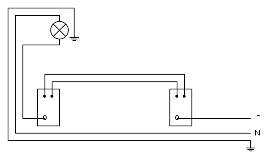

1) Considerando che ho 3 matasse di cavo blu,marrone e giallo verde per la terra che colore dovrei usare per i deviatori btcino magic ? Mi spiego meglio: considerando che di solito il marrone porta la fase e il blu il neutro nei deviatori il marrone per esempio dovrei metterlo nel foro centrale perché rimane sempre "in tensione" mentre i cavi blu nei fori o sopra o sotto oppure sbaglio tutto e vanno tutti marroni o tutti blu ? Considerate che parliamo di due derivatori che comandano una lampada nel bagno a cui arrivano i classici cavi blu,marrone,terra che però poi la terra si ferma in un morsetto mentre gli altri due stranamente arrivano prima al deviatore più lontano poi arrivano a quello più vicino alla lampada e non so spiegarmi il perché...

nel caso dei deviatori si può dire che al primo deviatore arriva il conduttore di fase (marrone) sul morsetto centrale (in genere) e dagli altri due morsetti partono due conduttore di colore diverso (in genere grigio) per andare sui rispettivi morsetti del successivo deviatore, dal centrale di quest'ultimo partirà il nuovo conduttore di fase verso il punto luce (se lo si vuole riconoscere si può utilizzare il rosso).

ciao, all'incirca il disegno è questo anche se tecnicamente non esatto ma per intenderci va bene, il fatto che i due fili vadano prima da quello lontano e poi passano da quello vicino non cambia e dipende da chi ha fatto l'impianto, sicuramente perché l'alimentazione arriva prima da quello lontano oppure a volte ci sono dei pilastri percui si tende a non fare le scanalature, se possibile, su di essi. Ma a noi alla fine è solo il fatto che funzioni ciò che interessa. Come dice esattamente Mir i colori hanno un proprio significato e non possono essere scambiati, la funzione del deviatore è proprio quella di "deviare" la tensione in modo tale da permettere accensione o spegnimento da 2 punti, perciò in uno dei 2 fili che mettono in comunicazione i 2 deviatori c'e sempre tensione quindi si deve usare un colore che indichi che è prensente la fase interrotta, cioè marrone, grigio ecc.
siccome hai solamente quel colore, nel far passare i fili, devi segnare i 2 conduttori che collegherai ai morsetti comuni dei deviatori di modo da non confonderli con la fase diretta o con quella che va collegata alla lampada; in ogni caso se sbagliassi non succede niente, molto semplicemente o la luce rimane sempre accesa o sempre spenta al premere il deviatore.
