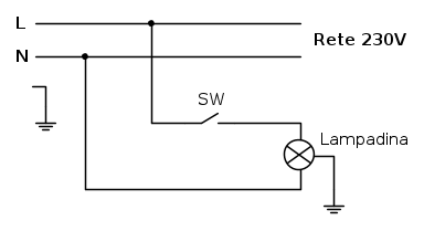

Ora, consideriamo la lampada collegata come da schema: per accenderla, l'energia viene trasferita dalla rete elettrica alla lampada stessa, che si illuminerà.

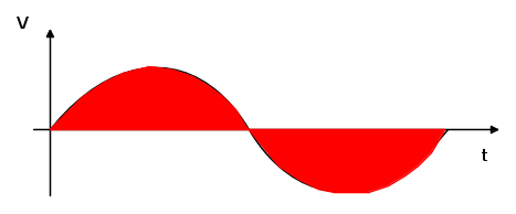

La tensione elettrica cui è sottoposta la lampadina, quando l'interruttore SW viene chiuso, è la seguente:

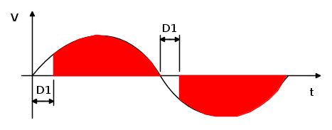

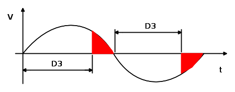

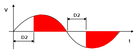

Per ridurre la luminosità si ricorre ad un artificio, ampiamente usato in elettronica, cioè parzializzare la forma d'onda di tensione e quindi parzializzare l'energia trasferita. Come fare? Si prende come riferimento il "passaggio per lo zero" (in inglese, zero crossing) della forma d'onda di tensione. A partire da quell'istante temporale si decide di ritardare la chiusura dell'interruttore. Così ad esempio, nelle tre figure che seguono, l'interruttore di cui sopra viene chiuso dopo il tempo D1, D2 e D3, andando ad ottenere una riduzione dell'energia (tratto in rosso) che transita verso la lampadina.

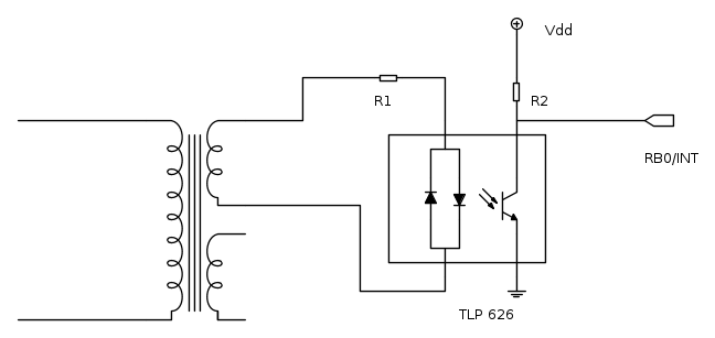

Per rilevare il passaggio per lo zero è necessario andare a monitorare la tensione di rete e cogliere i passaggi per lo zero. Questo segnale verrà poi indirizzato al microcontrollore che lo utilizzerà per far partire il suo cronometro interno. Un possibile schema dello zero crossing è il seguente:
Il primario di questo trasformatore è connesso a 230V mentre il secondario può essere ad esempio a 9V, oppure 12V oppure 15V. La scelta determinerà il dimensionamento della resistenza R1. Il fotoaccoppiatore TLP626 viene poi connesso al PIC.

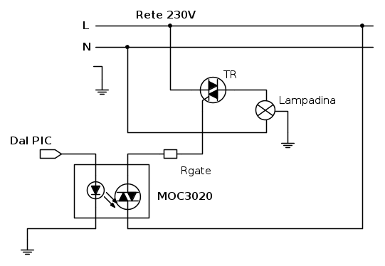

L'interruttore da adottare non è di tipo elettrmomeccanico, bensì a semiconduttore: un TRIAC. Con questo dispositivo si va a comandare la lampada negli istanti che si considerano di interesse. Il TRIAC viene normalmente comandato con un fotoaccoppiatore, un MOC3020:
E qui si conclude la sezione di potenza. Va dimensionata, d'accordo, ma almeno puoi provare a stendere uno schema (con FidoCadJ), in modo da iniziare a ordinare le idee.

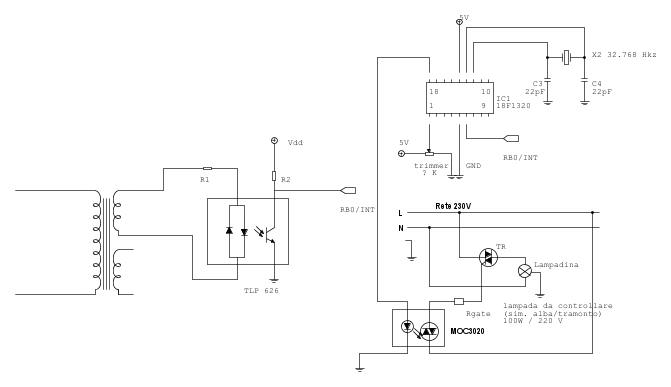

Buona sera vi ringrazio dei mille consigli dati, giustamente usero una lampada a filamento, il potenziometro mi regola la durata dell'effetto alba e del tramonto..
Sono riuscito a dedurre uno schema da dove iniziare ma non so se e vento tutto ok, potete gentilmente controllarlo se e tutto ok...

ok, volevo giusto un parere se avevo disegnato bene almeno il circuito... ti ringrazio Paolino
Polino vorrei sapere ma che frequenza comanda l'optotriac???
Ho ricontrollato lo schema sembra di aver fatto tutto per bene.. giusto??
