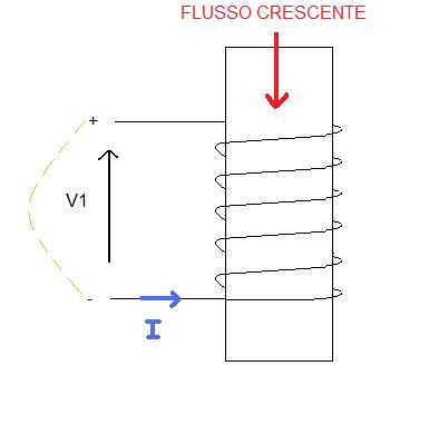

Dunque, premetto che per alcuni la domanda risulterà molto stupida, ma in me invece ha creato problemi.
La domanda è questa.
Supponiamo di avere un circuito magnetico come in figura (con le spire avvolte in quel senso) e che il flusso stia crescendo.
In tal caso la legge di Faraday-Lenz ci dice che ai capi dell'avvolgimento verrà a indursi una tensione dovuta alla variazione del flusso in modo tale da CREARE UNA CORRENTE che si opponga a tale variazione di flusso.
La corrente perciò per opporsi a tale variazione di flusso dentro la bobina dovrà scorrere proprio come indicato dalla freccia in blu. Quello che però mi risulta difficile capire è che segno abbia la tensione in questo caso rispetto al verso prescelto.
Non capisco infatti se la tensione che viene ad indursi ai capi della bobina sia tale da dar luogo a una corrente positiva che passi nella bobina oppure sul circuito esterno (rappresentato in grigio tratteggiato).
In pratica com'è il segno della tensione in tal caso con i versi presi in figura? :D

se non ricordo male secondo la legge di Faraday/Neumann-Lenz ovvero dell'induzione elettromagnetica, nel solenoide in questione per la variazione di flusso d\phi si genera una forza elettromotrice indotta e secondo l'espressione e=-\frac{d\phi }{dt} dove il segno "-" sta ad indicare che il verso di questa fem è tale da opporsi alla causa che l'ha generata .....

Sono d'accordo su quello che ha detto Mir, ma nello schema sopra allora come è questo segno della tensione con i versi presi come in figura??
La fem che si crea dovrà creare una corrente che a sua volta darà luogo a un flusso che si oppone a quello esterno.

Comunque, facendo finta di ignorare la tua indifferenza e la conseguente indesiderata sollecitazione, la tensione indotta è quella che fa circolare la corrente nel senso da te indicato. L'avvolgimento si comporta come un generatore per cui la corrente convenzionale entra dal meno ed esce dal più. Quindi la polarità da te segnata va bene.

Non ho ben capito la tua risposta. Se la bobina si comporta come un generatore con i versi in figura la tensione non dovrebbe essere negativa, così da far passare in un eventuale circuito esterno una corrente positiva (ossia concorde con il verso prescelto)

Immagina di chiudere i due terminali. La tensione indotta deve essere un generatore per la corrente che circola, che è quella indicata.
Riapri il circuito: la corrente si annulla ma non la tensione indotta la quale mantiene la stessa polarità

grazie admin. Chiaro!
