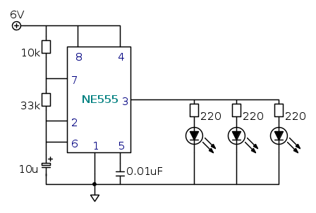

[72] Re: Alimentazione circuiti e led
Messaggioda Foto Utenterusty » 30 ott 2012, 20:24
Tanto per capirci, quando ho dato i valori mi riferivo allo schema di Foto Utentemarco438 (nel tuo R_1 e R_2 sono invertite).
R_1 = 10 k\Omega
R_2 = 33 k\Omega
C_1 = 10 \mu F
Le resistenze sui diodi andranno bene pure da 220 \Omega, lo schema completo per un lampeggio di circa 2 Hz e un DC di circa 60% ,se ti interessa, sarebbe il seguente:

[74] Re: Alimentazione circuiti e led
Messaggioda Foto Utentemarco438 » 30 ott 2012, 21:00
Meglio non fidarsi della lunghezza dei reofori (e non reofili, che ha tutt'altro significato) :D
Nei condensatori, sul corpo, e' chiaramente indicato almeno uno dei poli; per i led, se li guardi in trasparenza, la parte piu' grossa che si vede all'interno, corrisponde al negativo.

[78] Re: Alimentazione circuiti e led
Messaggioda Foto Utentemarco438 » 31 ott 2012, 11:51
razielmitico ha scritto:ragazzi mi sento soddisfatto XD dopo tutti sti calcoli ci sono riuscito! XD ho fatto il circuito con R1=10Kohm R2=33Kohm e R1=68Kohm e R2= 1,2kohm ma adesso vorrei una mano per capire cosa sbaglio nei calcoli,,,
Adottando i valori che hai scritto si ottiene una frequenza di circa 2Hz (un po' meno nel primo caso); avrai notato come, nel secondo caso, il duty-cycle vari rispetto il primo dal 66% al 98%. ( o no?)
