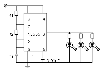

razielmitico ha scritto:volevo riportare (per esercizio) il circuito a led in parallelo sulla millefori,quando vado a fare i collegamenti col pin 3,siccome devono partire 3 fili che portino la corrente ai 3 led in serie,devo: mettere l'integrato,saldare il piedino,appogiare il primo filo,saldare,poi il secondo filo,saldare,terzo filo,saldare? non so se mi sono spiegato...
Purtroppo no, non ti sei spiegato per niente.
Perche' non rileggi i messaggi prima dell'invio? C'e' l'apposito tasto "anteprima".
P.S. Mai saldare direttamente l'integrato sulla basetta; serviti di uno zoccolo.

Sapevo già che non si può saldare direttamente l'integrato infatti ho uno zoccolo a 8 pin XD.
Nel primo schema che abbiamo fatto,che mi avete corretto,dove dal pin 3 uscivano 3 led in parallelo,come lo riporto sulla millefori? come faccio i collegamente,dal pin 3 devo fare uscire 3 fili,come li saldo? tutti insieme o separatamente?

Messaggioda Foto Utentemarco438 » 1 nov 2012, 11:12
Assolutamente no. Dal pin tre deve uscire un solo filo di collegamento; il secondo e' il positivo di alimentazione ed il terzo il riferimento.

Questo voglio riportare sulla millefori.Il mio problema è quando devo uscire 3 cavi dal pin 3 per l'alimentazione dei 3 led,come faccio? devo saldarli tutti e 3 insieme? oppure la porto su un punto (in cui farò i collegamenti per R3 e il primo led), e poi da lì faccio partire un cavo,ovviamente prima che passi la resistenza,che vada in un altro punto in cui faccio i collegamente per R4 e il secondo led? e così via dicendo...ma credo che così sia abbastanza confusionario,se non mi hai capito faccio uno schema su paint o anche su fidocadj

Messaggioda Foto Utentemarco438 » 1 nov 2012, 11:52
Chi ti capisce merita un premio. :mrgreen:
Dal pin 3 esce un solo filo di connessione; a questo, poi, colleghi resistenze e led. una dopo l'altra.
In pratica ti devi attenere a quanto illustrato nello schema.

Comunque credo di aver capito,faccio uscire dal pin 3 un solo cavo da cui farò partire resistenza e led.
