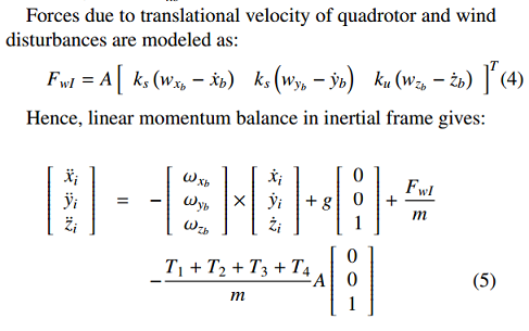

Ciao a tutti, sto studiando alcuni paper sui Quadricotteri e spesso parla di "Traslational Velocity".
Cosa si intende secondo voi?

Ne parla in questa frase:
A me interessa andare a studiare gli effetti del vento sui quadricotteri e quindi voglio capire come entra il vento nel loro modello matematico. Sul paper in questione c'è scritta questa cosa che mi era poco chiara e quindi ho pensato di chiedere.
Grazie per la risposta ,
Fabrizio.
Fabrizio.

Figurati. Forse ho capito, per velocita' di traslazione si intende la velocita' lineare? Se è cosi' il problema è come faccio a sottrarre tra di loro una velocita' lineare e una velocita' angolare?

No, è la velocità del centro di massa del quadricottero rispetto al sistema di coordinate inerziale considerato.
