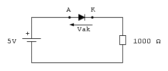

Un diodo al silicio è collegato a una resistenza di 1Kohm e a una batteria da 5V.
Se l'anodo del diodo è collegato al morsetto positivo della batteria, quanto vale la tensione tara il catodo e il morsetto negativo della batteria?
come si svolge?

[4] Re: Esercizio facile(non per me) di elettronica
Messaggioda Foto Utentelillo » 1 nov 2012, 15:36
un disegnino non ci perdi niente a farlo...
diciamo che dipende da VAK, quindi da quale modello si sta considerando per il diodo.
se è ideale la d.d.p. che cerchi è ovviamente 5 V
se invece consideriamo VAK= 0,7 V scendiamo a 4,3 V

[5] Re: Esercizio facile(non per me) di elettronica
Messaggioda Foto Utentemark0 » 1 nov 2012, 16:12
ma se il diodo fosse collegato alla batteria tramite la R da 1k?

[8] Re: Esercizio facile(non per me) di elettronica
Messaggioda Foto UtentePaolino » 1 nov 2012, 17:01
Lo schema lo metto io, ma il punto negativo non te lo toglie nessuno!
È chiaro come il sole: ci sono delle regole da seguire! L'avviso è grande e grosso!
Ciao.
Paolo.
P.S. Poi mi spieghi quale differenza c'è tra lo schema che ho messo io e quello di Foto Utentelillo: resistore e diodo sono sempre in serie. Puoi essere più chiaro?

[9] Re: Esercizio facile(non per me) di elettronica
Messaggioda Foto Utentemark0 » 1 nov 2012, 17:06
scusate.. vedrò di rispettare le regole..
nel disegno che ho fatto io, la R e prima del diodo mentre quello che avete fatto voi la R e dopo il diodo

[10] Re: Esercizio facile(non per me) di elettronica
Messaggioda Foto UtentePaolino » 1 nov 2012, 17:09
Con lo schema che ho messo io, la d.d.p tra il catodo del diodo ed il morsetto negativo della batteria vale 0V. Infatti tra il catodo ed il morsetto c'è soltanto un conduttore che, per ipotesi, viene assunto ideale.Su quel conduttore non c'è caduta di tensione.
Ciao.
Paolo.
