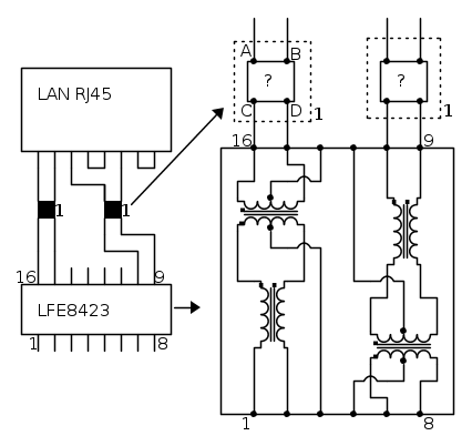

La porta lan del mio notebook è andata fuori uso (forse qualche sovratensione).
Ora l'ho aperto e guardando la scheda madre e ho seguito il percorso del circuito della lan, per far prima date un occhiata allo schema.
C'è un componente piccolissimo enero "?" che penso sia andato fuori uso perché verificando con un multimetro mi dà continuità in ogni verso(da A a B, da A a C...).
Ho trovato questo componente anche nei pressi degli ingressi USB però in questi casi la continuità elettrica è da A a C e da B a D e basta.
Sulla scheda il componente è affiancato dal numero 1 sia vicino la porta lan che vicino alle USB.
Se magari potete darmi una mano a capire di cosa si tratta e dove recuperarlo.

[2] Re: Che componente è?
Messaggioda Foto Utentemir » 1 nov 2012, 17:52
mi vengono in mente due possibilità ...
1- lo schema elettrico del notebook, ma senza marca e modello la vedo difficle anche provare a cercarlo,
2- un'immagine del componente piccolo e nero dalla descrizione mi viene in mente questo ma non ne sono molto convinto ... :mrgreen:
ah... dimenticavo c'è la terza possibilità... qualcuno ch esi sia già imbattuto nel componente piccolo e nero ..

[6] Re: Che componente è?
Messaggioda Foto UtenteElectro » 1 nov 2012, 20:44
Il componente dovrebbe essere questo.
Qualcuno sa dirmi qualcosa a riguardo, tipo a cosa serve.
Io penso che i due avvolgimenti siano in corto tra loro.

[7] Re: Che componente è?
Messaggioda Foto Utentemir » 1 nov 2012, 22:46
dallo schema credo si tratti di un filtro.

[9] Re: Che componente è?
Messaggioda Foto Utentemarco438 » 2 nov 2012, 19:32
Forse, potrebbero essere queste.
[10] Re: Che componente è?
Messaggioda Foto UtenteElectro » 2 nov 2012, 19:54
Il componente è tutto quello nel quadrato tratteggiato arancione, non si tratta solo dei due 0Ohm, ma anche i due induttori da 90Ohm a 100MHz.
Voglio capire se posso eliminarlo secondo voi?
