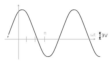

ciao
il prof. di elettronica chi ha dato la seguente funzione: v=11sen(314t + 60) + 3 [V]
come si disegna la forma d'onda?
io avrei pensato di fare un 11+3, ma non so se e gusto

La forma d'onda richiesta dovrebbe essere la seguente...
p.s. le unità di misura non vanno messe tra parentesi quadrate :!:

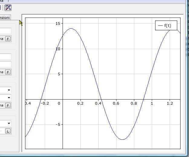

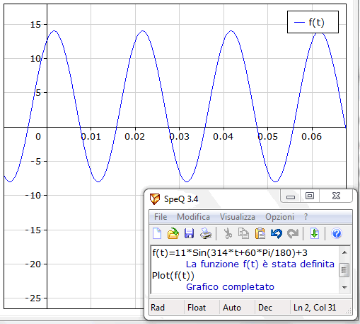

per questo tipo di dubbi il grande SpeQ è sempre d'aiuto:
funzione in pasto, e comando Plot:

La tensione è la somma di un'alternata e di una continua.
L'alternata ha un valore di picco si 11V, la frequenza di 50Hz
(\omega t=2\pi ft)ed uno sfasamento di 60°(che nell'espressione
dovrebbe essere indicato in radianti, cioè 60\frac{\pi}{180}
Dovrebbe ora essere facile disegnarne l'andamento.

mark0 ha scritto: ... il prof. di elettronica chi ha dato la seguente funzione: v=11sen(314t + 60) + 3
Oltre all'errore indicato da Foto UtenteLele_u_biddrazzu, se il tuo professore l'ha scritta in quel modo è errato anche quel 60, visto che probabilmente intenderebbe rappresentare 60 gradi, in quanto scritti in quel modo devono essere interpretari come 60 radianti; Foto Utentelillo, pur settando Deg su SpeQ, probabilmente è caduto anch'egli in errore in quanto non credo che il 314 dell'espressione sia inteso come una pulsazione in gradi al secondo, ma bensì in radianti al secondo. ;-)
