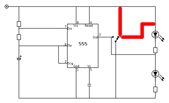

Ma ierisera pensavo una cosa,se voglio con una levetta attivare il lampeggiamento o disattivarlo? ovvero se premo la leva lampeggiano se ripremo rimangono fissi.Ho pensato se faccio partire un cavo dal positivo che collego a un interruttore e questo interruttore lo collego ai led mentre faccio uscire dal pin 3 un cavo che collego al l'altro polo positivo dell'interruttore così se premo e attivo il pin 3 lampeggiano altrimenti luce fissa,che ne dite? posso farne lo schema.

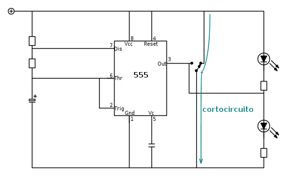

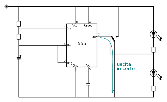

Hai provato a seguire i rami che hai disegnato nelle due posizioni del deviatore per capire come andrebbero le cose se veramente lo costruissi? Basta ragionarci un pochino, è un errore abbastanza evidente anche per un neofita! :ok:
Tralasciando il fatto che le due connessioni che ti ho evidenziato sono perfettamente identiche (una delle due basta a far diventare l'altra ridondante), il deviatore da un lato mette in cortocircuito l'alimentazione, mentre dall'altro collega l'uscita del 555 a massa, bruciandolo in poco tempo per la resistenza pressochè nulla che si presenta alla sua uscita.

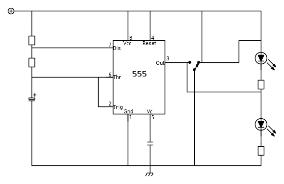

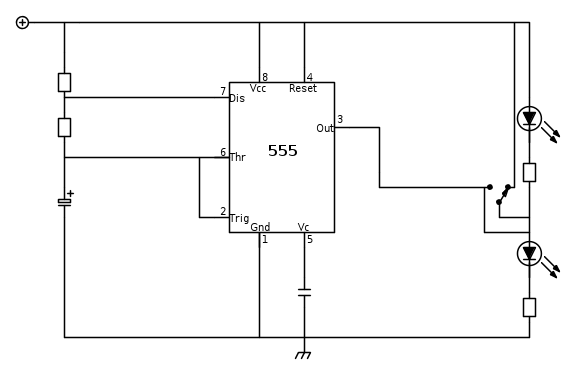

Si avete ragione,mi ero accorto della prima immagine che ha messo rusty (dove segni di rosso i collegamenti) ma non del 555 ò_ò ci ragiono sù e riprovo!
Ho capito cosa non andava in quel circuito,adesso così dovrebbe andare:

Perche' possa andare (con riferimento all'ultimo schema), io prevederei l'uso di un doppio deviatore che stacchi anche l'uscita del pin 3 .
