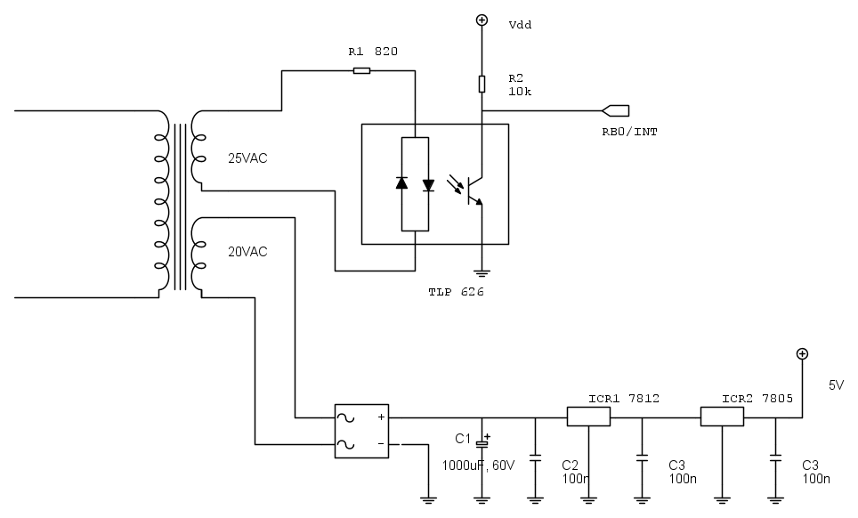

[34] Re: Simulare l'alba e il tramonto
Messaggioda Foto UtentePaolino » 8 nov 2012, 22:29
Allora, lo stadio di alimentazione potrebbe essere questo:
Per generare i 5V utili al PIC, dato che la tensione di secondario è molto elevata, consiglio di passare attraverso un 7812. Tanto ICR1 quanto ICR2 devono essere dtati di aletta di raffreddamento.
Dimmi se torna tutto e se hai i componenti.
Ciao.
Paolo.

Messaggioda Foto Utentecarlo87 » 9 nov 2012, 16:43
Paolino tengo tutti i componenti mi manca solo questo TLP626 che dal mio fornitore non li ho trovati, giustamente aletto tutti i compoenti... Fammi sapere se posso passare a dimensionare un po' il PCB.. Almeno vedo un po' come sistemare i compoenti... ti ringrazio...

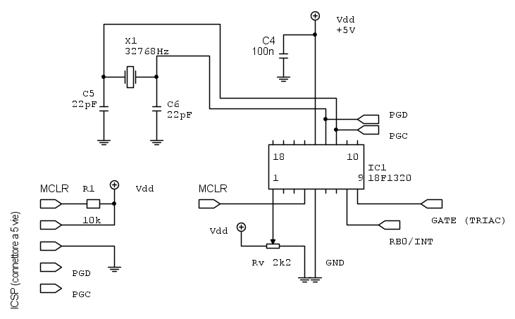

[37] Re: Simulare l'alba e il tramonto
Messaggioda Foto UtentePaolino » 11 nov 2012, 20:05
La parte relativa al PIC è la seguente:
Alcune note.
1. Il connettore a 5 vie è una normalissima pin-strip maschio, da mettersi se programmi il PIC ad esempio con PICKit3
2. I pin di programmazione (PGC e PGD) sono in condivisione con il quarzo da 32.768 kHz
3. L'uscita verso il gate del triac è stata posta su RB1, ma non è critica (si può scegliere altro)
4. Il potenziometro scelto è da 2k2.
Non dimenticare i condensatori! Occhio ai valori.
Ciao.
Paolo.

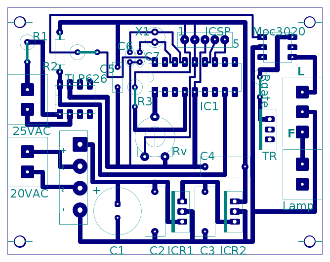

[38] Re: Simulare l'alba e il tramonto
Messaggioda Foto Utentecarlo87 » 14 nov 2012, 21:24
Paolino io sto vedendo di realizzare il PCB anche se non una cosa semplice per me almeno ci provo, e poi gentilmente gli dai tu uno sguardo...

[39] Re: Simulare l'alba e il tramonto
Messaggioda Foto UtenteTester2 » 14 nov 2012, 23:19
Paolino ha scritto:La parte relativa al PIC è la seguente...
Ciao, guardando il datasheet (http://bdml.stanford.edu/twiki/pub/Rise ... 8F1320.jpg) del PIC in questione, i pin per collegare il quarzo, non dovrebbero essere i pin 15 e 16?
E' possibile pubblicare uno schema completo, riassumendo in modo più semplice?
Ciao e grazie.

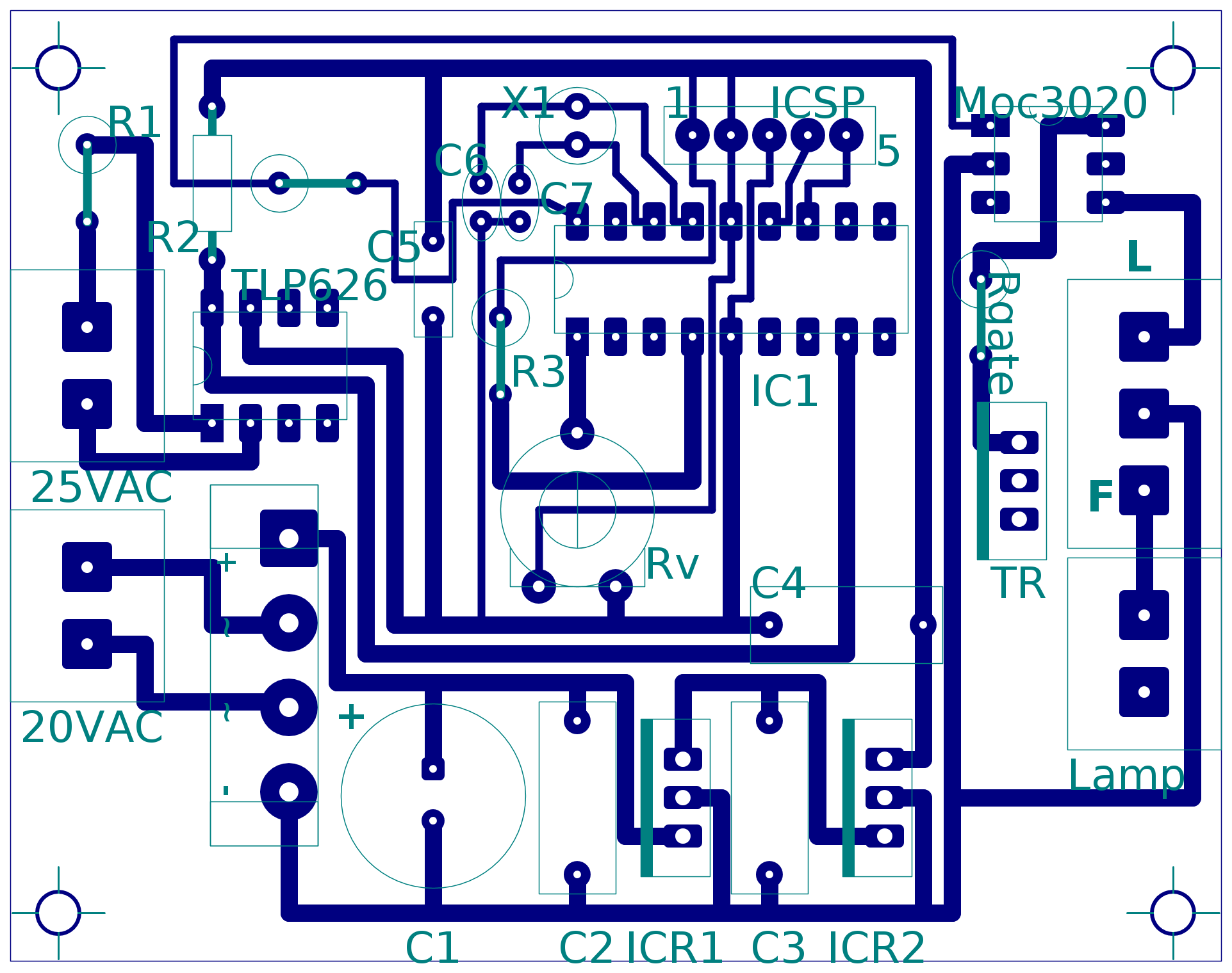

[40] Re: Simulare l'alba e il tramonto
Messaggioda Foto Utentecarlo87 » 15 nov 2012, 22:38
ecco il PCB manca il collegamento dal triac alla lampada, paolino mi poi dare qualche dritta...
