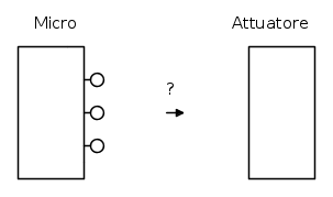

Ciao a tutti !
Avrei bisogno, per un mio progetto di domotica, di capire come fare a gestire una scheda (probabilmente anche un semplice relè) con un microcontrollore, ma senza fili!
Uno schema di concetto :
Credo che le possibili soluzioni , ricadano su sostanzialmente 3 vie :
  • - Onder radio
  • - Bluetooth
  • - Wifi
Di questi, scarterei le onde radio perché non mi sembrano il massimo dell'affidabilità.
Mi concentrerei sugli altri due : bluetooth e wifi.
Quali sono pregi e difetti dell'adozione di uno o dell'altro ?
Quale mi consigliate ?
Vorrei una soluzione che sia 'trasportabile' , cioè non troppo difficile da impostare , in modo da poter utilizzare lo stesso sistema in posti diversi.
Non vorrei essere troppo legato ad un ambiente specifico.

Nota: comprendo quello che volevi dire ma... anche BT e WiFi sono "onde radio", e hai dimenticato tra gli altri IR,GSM,Suoni e ultrasuoni
e anche riguardo a "affidabilità" devo contraddirti - dimentichi che ci sono migliaia di codifiche possibili
mentre riguardo alla tua domanda per brevi distanze e basso costo opterei per uart bluetooth

Mi sconsigli quindi il wifi?

perché se intendi scriverti lo stack e tutto il resto non ti conviene proprio... anche perché dovresti prevederlo sia su rx che tx insomma non vale la pena - ci sono dei moduli che fanno il lavoro sporco ma per BT trovi moduli master/slave a <10 euro e che puoi interfacciare direttamente al micro e si occupano loro del pairing etc.

capisco..Quindi secondo te sarebbe meglio restare sul bluetooth.
Che moduli conosci che potrebbero andare bene ?:)
Con il bluetooth è possibile avere una specie di centralina, cioè una scheda da cui comandare tutte le altre ?

comunque si - certo se tutti = 10^4 non proprio...

ho citato prima master / slave tu vuoi un master, n-slaves alcune schede fanno entrambe le cose al piu' con un jumper scegli la modalità
