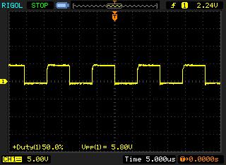

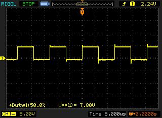

Rieccomi con qualche aggiornamento.
Confermo che la soluzione suggerita da
Sparafucile funziona
, ho anche riprovato a collegare il pin direttamente al gate e funziona!!!
Ora sono un po' confuso.....
Inoltre mi e capitato che anche a Vgs=0 vi è un debole passaggio di corrente fre drain e source. Pensando di aver rotto il MOS l'ho sostituito ma il problema è rimasto. Così ho tolto l'alimentazione, ho ricontrollato i collegamenti e dopo qualche minuto il disturbo è sparito!
Come aveva previsto
IsidoroKZ i problemi sono arrivati
Azzardo un'ipotesi: il MOS e la sua resistenza di gate sono montati su breadboard, vi possono essere delle capacità parassite che vedono come armature i contatti della breadboard?
Intanto l'oscillogramma con la resistenza da 1k
e quello con il pin collegato direttamente al gate che presenta un'onda quadra più regolare
Con il gate collegato direttamente al micro non avevi detto in precedenza che non funzionava?
Direi che siano problemi di induttanze parassite dei collegamenti: i MOS sono componenti velocissimi, non si possono collegare con fili lunghi o cose del genere. Prepara una scheda compatta e dovrebbe andare a posto.
IsidoroKZ ha scritto:Con il gate collegato direttamente al micro non avevi detto in precedenza che non funzionava?
Infatti era così, e se ricordi mi avevi chiesto di controllare con l'oscilloscopio quando l'uscita del pin scendeva a circa 2v......sto disegnando un PCB dedicato, vedremo
Pero` non vedo un segnale a 2V circa. Non e` che quando stacchi l'oscilloscopio il sistema si blocca?
