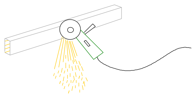

bicio8591 ha scritto:la blindosbarra la puoi fare a misura come ti pare
Dici così
