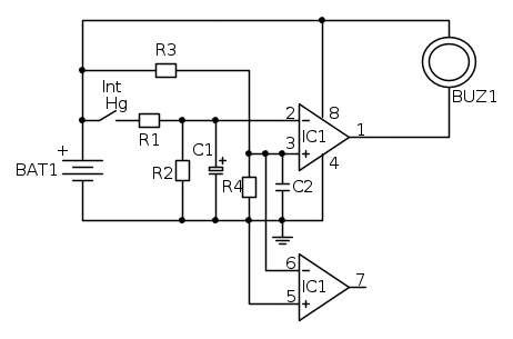

Messaggioda Foto UtentePietroBaima » 14 nov 2012, 17:50
Questo circuito potrebbe, forse, risolvere il problema:
Con i componenti pari a:
R1=22 k\Omega
R2=120 k\Omega
R3=18 k\Omega
R4=18 k\Omega
Nota= Tutte le R sono 5%, 1/4W
C1=330 \muF 16V elettrolitico
C2=10nF poliestere
IC1= LM358 DIL
BUZ= Buzzer in DC, per esempio questo
INT-HG= Interruttore al mercurio o a sfera.
BAT1= Batteria 9V Transistor + clip portapila
L'interruttore va posizionato in modo che sia chiuso quando il cane è fermo.
Dai conti che ho fatto il cane deve star fermo 5s circa prima che il buzzer suoni.
Più il cane sta fermo e per più tempo suonerà il buzzer quando riparte, perché il condensatore C1
avrà avuto più tempo per caricarsi.
Non credo che capiti, ma se sta fermo finché il condensatore è completamente carico ci vorranno
27s circa prima che smetta di suonare.
A tal proposito questo funzionamento dipende dall'uso: a cosa serve il circuito? A far muovere il cane
oppure a trovarlo?
Se serve a farlo muovere potrebbe essere un tempo troppo lungo.

Messaggioda Foto Utentebebos89 » 14 nov 2012, 21:08
Il beeper serve a trovare la posizione del cane nel bosco, quando magari si allontana un po' e sotto ferma non si riesce più a trovarlo. Praticamente il circuito dovrebbe (almeno in teoria) dare un suono intermittente quando il cane cammina e segnare con un suono fisso il cane fermo sull'animale. Se suona solo durante la ferma va ugualmente bene purchè smetta di suonare appena il cane riparte. Da quanto ho capito il circuito una volta innescato dal cane in ferma continuerebbe a suonare anche se l'animale avesse già ricominciato a muoversi. Dico bene? Grazie per l'aiuto

Messaggioda Foto Utentebebos89 » 14 nov 2012, 21:41
Altro problemino stà nel fatto che per quanti ne abbia cercati e trovati su internet di interruttori a vibrazione non ne vendano normalmente chiusi. Ho trovato solo interruttori normalmente aperti che cioè sono aperti quando il cane è in ferma, non buoni quindi per questo circuito. Penso che proprio per la costruzione siano forzati a farli N.O. e che quindi lo schema vada adattato a questa circostanza. Ringrazio comunque per l'aiuto e la disponibilità sperando di avere presto vostra risposta.

Messaggioda Foto UtentePietroBaima » 14 nov 2012, 21:46
bebos89 ha scritto:Altro problemino stà nel fatto che per quanti ne abbia cercati e trovati su internet di interruttori a vibrazione non ne vendano normalmente chiusi. Ho trovato solo interruttori normalmente aperti che cioè sono aperti quando il cane è in ferma, non buoni quindi per questo circuito. Penso che proprio per la costruzione siano forzati a farli N.O. e che quindi lo schema vada adattato a questa circostanza. Ringrazio comunque per l'aiuto e la disponibilità sperando di avere presto vostra risposta.
Alberto
Spero sia abbastanza celere, la risposta :mrgreen:
Non è un problema usare un interruttore "al contrario".
Una informazione: quando il cane va in punta, trema? Te lo chiedo perché l''interruttore potrebbe sentirlo.
Per il resto non credo che sarà difficile fare i cambiamenti che chiedi.
Se ti va bene, come mi pare di aver capito, che il circuito non suoni quando il cane si muove e suoni dopo un po' che è fermo la cosa sarebbe più semplice. Per farlo con due suoni diversi il circuito si complica un po'.

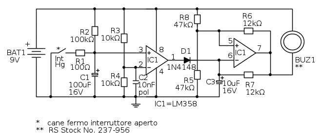

[28] Re: Beeper
Messaggioda Foto UtentePietroBaima » 15 nov 2012, 2:02
Non c'è problema per i micro. Casomai ne facciamo fare una versione da Foto UtenteTardoFreak ! :mrgreen:
Lo schema:
Dovrebbe fare quanto richiedi.
Per evitare orrori, ne ho gatto una simulazione con spice:
In rosso hai l'andamento della tensione sull'uscita dell'operazionale che alimenta il buzzer.
Ti ricordo che livello basso = buzzer che suona.
In verde il comportamento dell'interruttore:
livello basso = cane fermo
livello alto = cane in moto
Dovrebbe andare...
