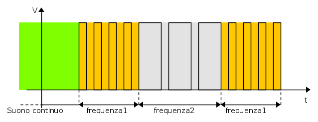

Ciao Pietro, purtroppo non sono ancora arrivati gli interruttori a vibrazione e quindi non ho potuto costruire il dispositivo. Mi chiedevo, volendo aggiungere un bip intermittente a cane in movimento senza stravolgere il tuo circuito, cioè aggiungendo un semplice 555 che si innesca quando non è attivo il primo buzzer, come posso fare a comandare il 555 senza usare l'interruttore che sopporta solo 0.1mA?

Spiegami bene cosa vorresti fare. Vuoi aggiungere un altro buzzer che suoni quando il primo è spento?

Esatto, vorrei aggiungere un altro buzzer collegato ad un 555 in modo da avere un suono intermittente quando il cane si muove, quando invece è in ferma si attiva il tuo circuito e il 555 deve spegnersi.

Se ho capito bene, quando il cane si muove vorresti che il buzzer suonasse di continuo, ma alternando due frequenze diverse.
Vorresti cioè una cosa del genere:
E' corretto?

Non proprio, mi spiego meglio: col cane in movimento dovrebbe emettere un suono periodico ( un bip ogni 5 secondi per esempio) col cane in ferma invece il suono dovrebbe essere continuo o con una frequenza molto maggiore (tipo 3 bip al secondo o giù di lì). Il circuito da te proposto andava benissimo, l'unica cosa se si poteva aggiungere questo suono periodico mentre il cane si muove, giusto per poterlo localizzare nel bosco.

Il circuito fa già quanto richiedi. Con il cane fermo il suono è continuo (beeeeeeeeeeeepp :-) ), mentre con il cane in movimento il suono è pulsato (bip bip bip :-) )
Cosa vuoi aggiungere?

Avevo interpretato male il grafico di spice!!!! :oops: Chiedo umilmente perdono!!!! Ahahahah :roll:
