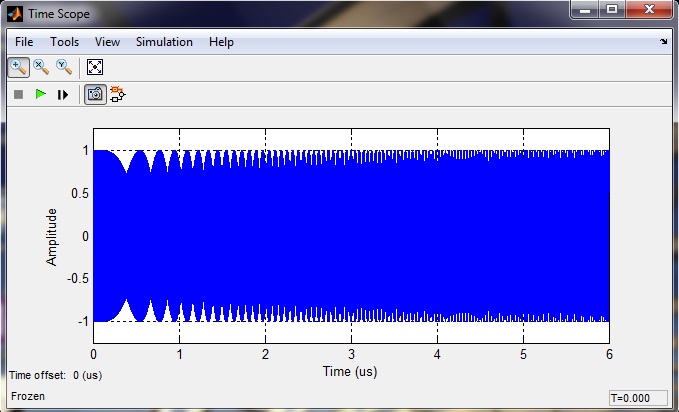

Salve a tutti, volevo chiedervi un aiuto su come generare un segnale chirp in simulink e per ora calcolarne lo spettro in frequenza.
Premetto che ho abbozzato un primo schema molto semplice dove genero il chirp usando il blocco della libreria Signal Processing Sources, mentre per il calcolo dello spettro ho usato il blocco Spectrum scope dalla libreria Signal Processing sinks. Chiedo il vostro aiuto in quanto, il segnale che esce nel dominio del tempo, è ben lontano da quello che dovrebbe essere un chirp classico, non vorrei sia a causa delle frequenze in gioco che sono molto elevate.
Comunque ho settato i parametri in questo modo:
Chirp source
freq sweep: linear
sweep mode: unidirectional
freq iniziale: 5 GHz
freq finale 5.01 GHz
target time = sweep time: 6 micro sec (perché devo generare un impulso di 6 microsec)
sample time: 1/(20 GHz)
sample per frame: 8 (in realtà ho fatto varie simulazioni 8/16/128...)
out data: double
a fine simulazione sullo spectrum scope vedo uno spettro di un segnale che non è quello di un chirp :(, nonostante l'asse delle frequenze coincide con ciò che mi aspetto, anche la portante sembra che venga calcolata bene, in corrispondenza di essa lo spettro ha un andamento a campana, sarà dovuto all'effetto della finestratura ( hanning), nei settaggi dello spectrum scope?
Penso che nemmeno i settaggi del vector scope per la visualizzazione del chirp nel dominio del tempo siano corretti, non ho ben capito il concetto di frame che intende simulink e quindi il parametro Time display span( n° of frames ) nel relativo blocco :(
vi prego aiutatemiiiiiiii

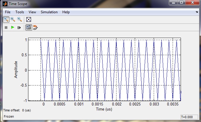

Messaggioda Foto Utentecorgan83 » 15 nov 2012, 23:28
Secondo voi è normale avere un chirp di questo tipo?
Frequenza iniziale di 5 GHz, frequenza finale di 5.01 GHz, sweep time=target time 6 microsec, sample time 50e-12 (freqNyq 20 GHz), N sample 120000 (ho fatto il rapporto tra la durata della simulazione, 6 microsec, ed il sample time).
In quest'altra figura mostro uno zoom nei primi istanti di tempo.
chirp zoom.jpg (102.14 KiB) Osservato 5060 volte
Foto Utentecorgan83
24 1 2 5
Messaggi: 250
Iscritto il: 19 apr 2008, 15:08
[9] Re: segnale chirp in simulink
Messaggioda Foto UtenteDirtyDeeds » 15 nov 2012, 23:34
corgan83 ha scritto:Secondo voi è normale avere un chirp di questo tipo?
Con un rapporto tra frequenza di campionamento e frequenza generata uguale a circa 4, sì.
