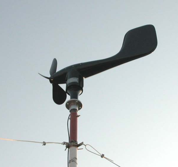

Penso che in linea di principio, non bisognerebbe risovere elettronicamente cio' che la meccanica fa egregiamente.
Questo strumento e' semplice e funziona ( anemometro a ventola ) per cui non andrei a cercare sofismi di vario tipo.
Un encoder incrementale per la velocita' della ventola ed uno assoluto per la posizione dell'asta ed hai risolto il problema.

Se lo scopo è utilizzare quei dati per fare un modello sarebbe meglio non utilizzare un anemometro casalingo.
Tra l'altro quell'anemometro non misura, in generale, il modulo della velocità del vento a meno che la direzione del vento non sia nel piano delle palette dell'anemometro.
Esistono anemometri di quel genere tarati e con incertezza di misura nota, ma non si trovano nei negozi fai-da-te, e costano un po' di più.

Ciao io sono partito mettendovi il link del sensore che avevamo in mente di scegliere se non erro...
Poi ho trovato questo:
http://www.transcat.com/catalog/product ... m=TMA-21HW
Mi sembra un buon sensore e queste sono le specifiche che voglio e vorrei sapere se c'e' qualcosa di meglio a un prezzo inferiore.
Vorrei cioe' andare a misurare venti con una accuratezza anche di 0.01m/s . La cosa importante e' che non partano, a misurare il vento, da 1, 2 m/s ...Bensi' da circa 0.3/0.4 m/s MASSIMO.
Per quanto riguarda l'errore sulla direzione del vento non so ancora che dirvi perche' non e' sicuro mi interessi.
Il perche' mi interessa una misura del genere e' :
Nella letteratura dei quadricotteri spesso (se non sempre) il vento e' visto come un disturbo e quindi si e' semplicemente cercato di reiettarlo con un controllore che presentasse delle caratteristiche di robustezza abbastanza elevate. In questo progetto invece si vorrebbe cercare di utilizzare un modello del vento (cosa che non ho ancora capito come fare) per poter stimare il vento e in qualche modo riuscire a "reiettarlo" in maniera piu' efficace e inoltre "utilizzarlo" quando e' vento favorevole :).
Spero di essermi spiegato meglio,
