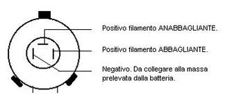

Dovresti invertire i fili della centralina.
Devi cambiare l'abbagliante con l'anabbagliante.

Messaggioda Foto Utentemullins » 18 nov 2012, 11:41
E vabbe', cerco di spiegarlo meglio....
Lidia dovresti avere un connettore maschio come quello nella foto. Se non è sosi mandaci una foto e vedremmo com'è fatto.
Dovresti cambiare posto ai due fili rossi (nel tuo caso potrebbero avere colori diversi) .
Dovresti invertire il 2 con il 3.

Messaggioda Foto Utentelidia » 24 nov 2012, 19:36
ok il mio connettore è cosi , proverò e vi farò sapere , grazie mille ;)
