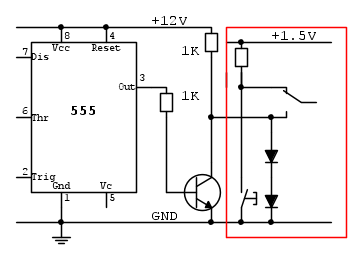

No, così non può andare.
Credo di capire che il cronometro, chiudendo il contatto
applichi una tensione (1.5V?)
Se è così, occorre un partitore resistivo che applichi
questa tensione (al posto del pulsante)
Il rettangolo rosso è il cronometro a cui è stato aggiunto
un deviatore per la scelta manuale/remoto.
E fondamentale che i terminali negativi siano in comune.

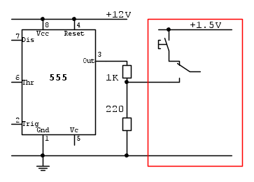

Messaggioda Foto Utentefabriziob » 23 nov 2012, 19:41
così potrebbe andare? i transistor da quello che ho capito possono funzionare da "interruttori"..
se NO, perché?

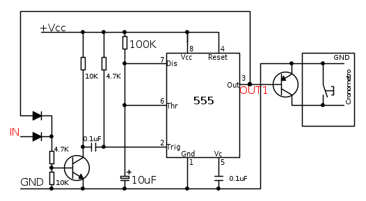

No i transistor non sono come contatti che puoi mettere dove vuoi.
Guarda se ti va bene così

Messaggioda Foto Utentefabriziob » 23 nov 2012, 20:06
così mi sembra possa andare bene, adesso provo a modificare l'uscita sulla millefori.
bisogna proprio che mi cerchi un testo di elettronica e che cominci a studiarmi l'ABC
