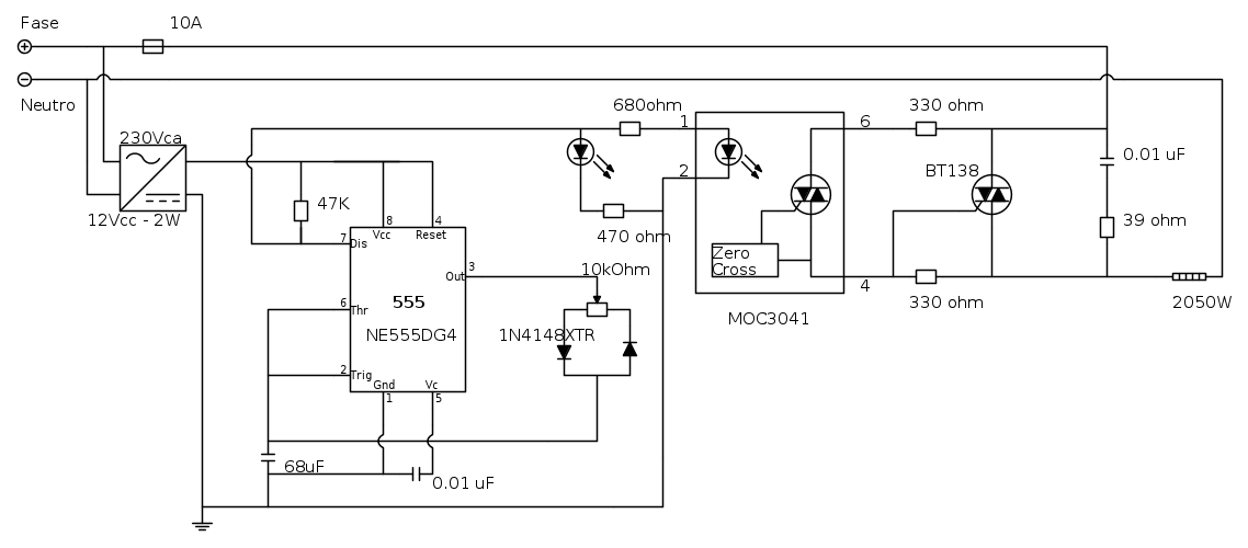

vorrei realizzare un circuito per controllare la potenza erogata da una resistenza elettrica.
Seguendo le guide e gli articoli su electroyou ho realizzato questo circuito:
Purtroppo però non sono riuscito nemmeno ad illuminare il led in parallelo al MOC3041...
Potete spiegarmi dove ho sbagliato?

scipiusbarbatus ha scritto:vorrei realizzare un circuito per controllare la potenza erogata da una resistenza elettrica.
Se vuoi risposte sensate, cerca di spiegarti meglio per quanto attiene l'uso del circuito.
[3] Re: problemi ne555 + moc3041
Messaggioda Foto Utentescipiusbarbatus » 25 nov 2012, 15:19
Vorrei controllare la potenza elettrica consumata (potenza termica erogata) da una resistenza da 2050W, 230Vac. Si trova in basso a destra nel circuito che ho riportato nel precedente post.
Per fare questo vorrei generare una PWM con frequenza 500ms e duty-cycle controllato da un potenziometro da 10kohm.
Purtroppo non riesco nemmeno ad accendere il led in parallelo al moc3041. Qualcuno riesce a spiegarmi dove ho sbagliato?

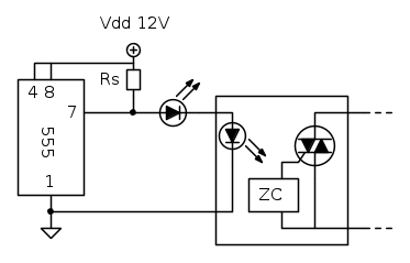

Il tuo problema è la resistenza da 47k. È troppo alta.
Se vuoi accendere un LED esterno assieme al fotodiodo interno, puoi cambiare il circuito così (senza stare a ridisegnarlo tutto):

Ho provato con Rs=400ohm, adesso funziona molto meglio.
