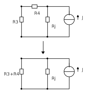

Salve, ho un dubbio su questo circuito
, non ho capito come si arriva alla formula per il calcolo di V3 . La resistenza R4 è in serie con R3 e la loro resistenza equivalente è in parallelo con Rj e il generatore di corrente quindi mi viene:
dove ho applicato il partitore di corrente con la resistenza equivalente R43 , Rj e J
sicuramente quest'ultimo risultato è sbagliato , ma non ho capito perché , spero che voi mi possiate illuminare :D

Si è sbagliato anche dimensionalmente: a sinistra una tensione a destra una corrente.
La corretta applicazione del partitore di corrente da:
I_3&=\frac{R_J}{R_J+R_4+R_3}J_0
poi naturalmente
V_3=RI_3
e quindi
V_3&=\frac{R_J R_3}{R_J+R_4+R_3}J_0

[6] Re: Partitore di corrente resistenze in serie e parallelo
Messaggioda Foto UtentematteoDL » 29 nov 2012, 1:21
La corrent I_3 è la stessa che passa all'interno di I_{34} essendo una serie.
Ricapitolando:
1)trovi la resistenza equivalente della serie R_3 e R_4 che chiamiamo R_{34}
2)trovi con la formula del partitore di corrente la corrente che scorre su R_{34} che chiamiamo I_{34}
3) R_{34} è la serie di due resistenze e sappiamo che in una serie ciò che hanno in comune è la corrente(non ci sono diramazioni per intenderci), capiamo che la corrente che che scorre su ogni singola resistenza è uguale alla corrente totale I_{34}, cioè I_3&=I_{34}.
4)Per la legge di Ohm troviamo la tensione V_3, cioè con V_3&=RI_3

[7] Re: Partitore di corrente resistenze in serie e parallelo
Messaggioda Foto UtentePietroBaima » 29 nov 2012, 1:35
Bravo Foto Utenteficium!
Benvenuto in fidocad!
Per le formule in latex, puoi semplicemente copiare il codice dall'editor che ti ho dato e incollarlo qui.
E' sufficiente premere il tasto tex (in alto a destra) e incollare in mezzo il codice.
Per esempio, il codice:
Codice: Seleziona tutto
\int_a^b f(x) dx=3
incollato tra i tag che ti compaiono quando premi il tasto tex genera:
\int_a^b f(x) dx=3
Ma veniamo a noi:
Puoi leggerti, per il partitore di corrente, il post [9] di questa discussione:
viewtopic.php?f=2&t=39561
Nel tuo caso la rete si trasforma così:

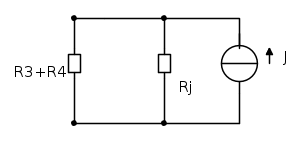

Messaggioda Foto Utenteficium » 29 nov 2012, 1:57
provo a fare tutti i passaggi così forse sarà più chiaro dovè la falla :
allora incominciamo con la serie tra R3 e R4 : R_{34}=R_{3}+R_{4}
ora abbiamo la rete :
dove la resistenza R_{34} è percorsa da una corrente I_{34}=I_{3} per la serie delle due resistenze , se però applico il partitore di corrente ora viene :
I_{34}R_{34}=\frac{R_{34}R_{j}J}{R_{34}+R_{j}}
ora che ci penso però effettivamente da questa formula se dividiamo ambo i membri per R_{34} e moltiplichiamo per R_{3} , otteniamo V_{3}

Messaggioda Foto UtentematteoDL » 29 nov 2012, 2:04
ficium ha scritto: se però applico il partitore di corrente ora viene :
Se applico il partitore di corrente ottengo solo I_{34}=\frac{R_{j}J}{R_{34}+R_{j}} (che ovviamente è uguale ad avere entrambi i membri moltiplicati per R_{34}, ma inutile).
Comunque mi sembra che alla fine hai capito quindi apposto :ok:
