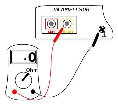

Messaggioda Foto Utentemir » 29 nov 2012, 15:34
batta93 ha scritto:Ho verificato e il problema è proprio il cavo del segnale.. Sfilando il connettore non si sente più quel ronzio fastidioso e collegandolo si sente..
questa verifica indica da un lato che il sub o meglio il suo amplificatore non ha problemi (difetti) di funzionamento, ed il disturbo che si sente in sottofondo è legato alla connessione di segnale con il sintolettore, io escluderei che sia il cavo di segnale (facilmente verificabile utilizzando un secondo cavo volante) mentre sarei più indirizzato sulle connessioni di massa, o meglio verificare se i negativi del segnale (su RCA out sintolettore ed RCA in ampli sub) abbiano rispettivamente i negativi verso massa o meno.
la verifica si esegue semplicemente con un multimetro in portata ohm con un puntale sul negativo del connettore RCA e la massa da eseguire sia sui connettori RCA di uscita del sintolettore che nei connettori RCA di in ampli sub
[29] Re: problema subwoofer
Messaggioda Foto Utentebatta93 » 29 nov 2012, 15:53
ho l'opzione sul multimetro che se tocco i due puntali il tester emette un suono (bip).. Va bene lo stesso questa funzione o devo proprio mettere in ohm?
Foto Utentebatta93
15 3
Messaggi: 94
Iscritto il: 27 ott 2011, 16:29
[30] Re: problema subwoofer
Messaggioda Foto Utentemir » 29 nov 2012, 16:28
batta93 ha scritto:l'opzione sul multimetro che se tocco i due puntali il tester emette un suono (bip)..
ovvero il prova continuità .. :D .. si può andar bene.
