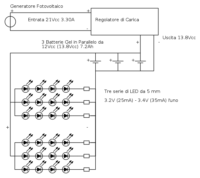

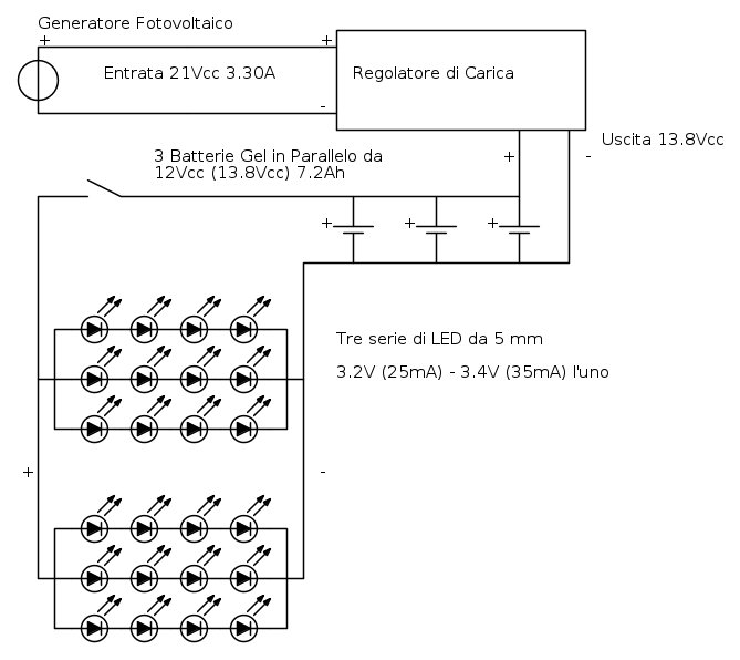

Salve ragazzi, ho un problema al mio piccolo impianto fotovoltaico che mi sta facendo diventare scemo....
Vi spiego meglio:
La situazione che ho attualmente nel mia piccola stanza "esperimento" è così:
- Pannelli fotovoltaici (uscita totale 40W - 3A - 20V)
- Regolatore di carica da 4A che esce a 13,8V
- 3 Batterie collegate in parallelo da 7,2Ah sempre da 12V (13.8V)
- Un porta faretti con lampade autocostruite con 4 LED da 3V in serie (4x3=12V circa) e rispettivamente collegati a gruppi di 3 in parallelo, quindi per ogni faretto ci sono 12 LED.
Quando le batterie sono in carica normale e non completa i led funzionano benissimo, funzionano bene anche la sera quando non sono in carica;
Quando invece sono in carica e le batterie sono "piene" il regolatore comincia a "buttar via" l'energia in eccesso e allora lì cominciano i problemi... i LED cominciano a lampeggiare estremamente con alla fine la bruciatura di qualche LED...
Nella mia ignoranza, ho pensato di mettere un condensatore, per stabilizzare un pochetto, dove prelevo la corrente per i soli LED (visto che il problema di verifica solo con loro), ma tutto ovviamente nella mia ignoranza, visto che non so nemmeno che mettere! :lol:
Per favore aiutatemi perché non ne ho più voglia di continuare a sostituire LED!! :lol: :lol:

Comprensibile direi. Pero prima di fare delle ipotesi, se fai uno schema con Fidocadj (cosi i partecipanti lo possono eventualmente modificare.
Sembra che non limiti la I sui LED .. ma qui serve lo schema che hai effettivamente realizzato

eh si... praticamente la corrente arriva direttamente ai led dalla batteria (quindi anche dal regolatore)... convinto che la serie risolvesse eventuali problemi con le resistenze che dovevano essere apposte (che comunque consumerebbero corrente a vuoto :D ).

Ho provato a fare il progettino... chiedo scusa in anticipo per il pasticcio, ma come ripeto, non sono molto pratico :D :D
Ecco qui:

Si e' un po torcicollare ma insomma dai va bene vista la rapidita'
Limitare la I in ogni ramo con opportune resistenze. Per i principi base sul calcol oe utilizzo ti rimando ad un articolo di Foto UtenteIsidoroKZ sui LED e loro alimentazione http://www.electroyou.it/isidorokz/wiki/stringhe-di-led-alimentate-a-corrente-costante

Come suggerito da Foto UtenteLelettrico devi mettere una resistenza di limitazione su ogni serie di led; suggerirei inoltre di modificare lo schema facendo serie da 3 led ( e non 4) con resistenza da 270 ohm.
I led lavoreranno intorno ai 18/19mA e vedrai che non si bruceranno piu'.

ben bene bene... comincio a vedere la luce (in tutti i sensi!! hahahahah) e se mettessi 3 led in serie però con una resistenza da 100 ohm?
I led dovrebbero lavorare intorno ai 20/25 mA... quindi stando nella "fascia bassa" delle I :roll:
EDIT: con una tensione più bassa non dovrebbero bruciarsi vero? perché mi è venuto un dubbio piccolissimo: non vorrei che le batterie fossero semi scariche (ma non centra nulla con il problema che ho, perché si verifica quando sono sotto carica... #-o )

La vita (lunga o corta) dei led dipende da come li fai lavorare e dal fatto che, prima, non usavi resistenze; con 100 ohm di resistenza lavorerebbero oltre i 35mA e defungerebbero a breve termine.
Scendi, al massimo, a 220 ohm.
