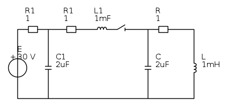

Ciao a tutti
Ho un circuito dove mi devo calcolare la potenza massima dissipata dal resistore R,e poi mi chiede di calcolarmi il valore massimo dell'energia immagazzinata nell' induttore L.
il circuito :
Per T<0 avrò
i(0)=\frac{E}{Req}
Per T>0 avrò
Vr(t)+Vc(t)+Vl(t)=0
\frac{\partial^2 i(t)}{\partial x^2}+\frac{R}{L}\frac{\partial i(t)}{\partial x}+\frac{1}{LC}i(t)=0
Se ci sono degli errori correggetemi

E' possibile vedere il testo originale del problema?

Nel circuito in figura,alimentato da un generatore ideale di tensione costante,all'istante t=0 si apre l'interruttore.
Calcolare la potenza massima dissipata dal resistore R, successivamente calcolare il valore massimo dell'energia immagazzinata dall'induttore L.

Redcesc ha scritto:C'è qualcuno che mi può dire se sto procedendo nel modo giusto nel circuito ...
Certo, cercando di indovinare le convenzioni assunte per correnti e tensioni, che purtroppo come al solito non compaiono negli schemi, e intendendo la derivata in t e non in x, il tuo metodo è corretto.
La mia domanda sul testo cercava di capire se ci sono richieste anche per la parte sinistra della rete dopo l'apertura dell'interruttore, ovvero per C1 ed L1 in quanto ero "preoccupato" per la "reazione" di quest'ultima.

Per T>0 con le convenzioni
RenzoDF per farti capire meglio ti ho provato a scannerizzare il circuito con la traccia
doc1.doc.pdf
(34.09 KiB) Scaricato 183 volte

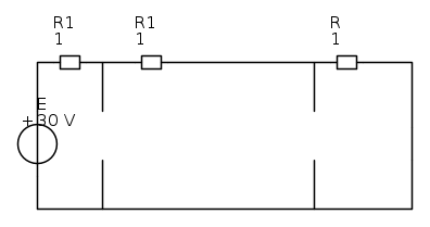

Messaggioda Foto UtenteRenzoDF » 8 dic 2012, 15:16
Sulle condizioni iniziali direi che non ci siamo proprio.
[10] Re: Circuito transitorio
Messaggioda Foto UtenteRedcesc » 8 dic 2012, 15:28
Per t<0
La corrente i(0)=\frac{E}{R1+R1+R}=\frac{30}{3}=10A
Latensione V(0)=E-R1*i(0)-R*i(0)-R1*i(0)=0V
