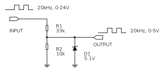

Vorrei implementare uno schema semplice-semplice per tradurre un'onda quadra simmetrica max 20kHz con dinamica 0-24V in un'onda quadra con dinamica 0-5V (TTL o quasi).
Ho pensato a due soluzioni possibili.
La prima prevede l'uso di uno zener da 5.1V dopo un partitore di (circa ) 1:4

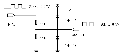

La seconda, invece, prevede un clamp con due diodi:

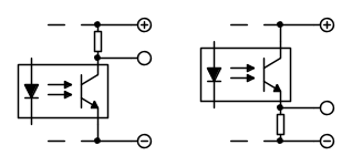

Aggiungo che in alternativa avevo pensato all'impiego di optoisolatori e di transistor (impiegati come NOT) per invertire il segnale in uscita dall'opto.

Il primo schema può andar bene anche se io ometterei la resistenza R2 sostituendola direttamente con lo zener se la porta di destinazione ha alta impedenza.

Io uso lo schema 1 lasciando la resistenza per caricare l' uscita ed assicurarmi che questa vada bene a 0.
Ci sono centinaia di miei circuiti che in questo momento stanno funzionando bene e che utilizzano il primo circuito.
Solo che io porto un 5V a 3,3V.
TardoFreak
73,9k 8 12 13 - -EY Legend-
- Messaggi: 15754
TardoFreak ha scritto:Io uso lo schema 1 lasciando la resistenza per caricare l' uscita ed assicurarmi che questa vada bene a 0.
Concordo pienamente che mettendo la resistenza lo zero logico all'uscita corrisponde a 0 V precisi, infatti questo è il modo "elegante"
Le TTL comunque riconoscono la 0 logico da 0V a 0.8V (se non ricordo male) dunque non dovrebbero esserci problemi senza R2 (soluzione da accrocconi
n.b. ovviamente la R1 andrebbe ridimensionata (pignoleria

Paolino ha scritto:...Aggiungo che in alternativa avevo pensato all'impiego di optoisolatori e di transistor (impiegati come NOT) per invertire il segnale in uscita dall'opto...
L'impiego degli optoisolatori avrebbe senso solo solo se occorresse tenere isolati i rifeimenti, altrimenti sarebbe inutile.
Comunque con gli optoisolatori non occorre aggiungere un transistor per evitare l'inversione: il carico si può collegare indifferentemente sopra o sotto e se lo metti sotto il segnale non si inverte

Voto per la 1 con uno zener da 4.7V massimi. La 2 ha il livello alto che puo` arrivare sopra l'alimentazione del 5V e non mi piace molto.
Gli zener pero` hanno una capacita` maggiore di quella che potrebbero presentare una coppia di diodi montati verso le alimentazioni: uno zener a bassa tensione, potrebbe avere una capacita` dell'ordine del centinaio di picofarad o piu`, mentre due diodi da segnale hanno una capacita` totale dalle parti della decina di picofarad. Ad alta frequenza questo potrebbe dare problemi.

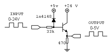

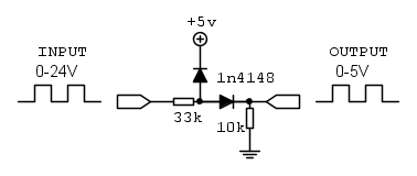

5
Suggerisco questo
Oppure questo che accontenta anche
