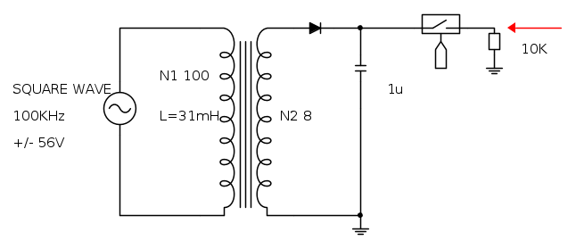

ho delle schede con questo circuito
per testarlo vengono effettuate delle letture da un AD ogni 50 ms. L'interruttore viene controllato a sw. L'AD leggerà 0 a interruttore aperto e il valore in uscita dal trafo a interruttore chiuso.
Ho calcolato che all'uscita dal trafo dovrebbero esserci 4.4 V ma se vado a misurare la tensione dopo il diodo trovo 7.5V a interruttore chiuso e più di 8 a interruttore aperto.
Sapreste spiegarmi il motivo?

Effettuando tale misura su schede diverse ho una variazione della tensione attesa (i 7.5V di prima) anche di +/- 1Volt.
Vorrei capire quale possa essere la causa...
Come posso calcolare le soglie di tensioni attese dall'AD?

Le induttanze (primaria, secondaria e di dispersione) risuonano con le capacità parassite degli avvolgimenti e ti danno qualcosa che in prima approssimazione è un transitorio del secondo ordine. Se (e questo pare il tuo caso) lo smorzamento è basso (anche a causa di un carico molto "leggero") ti trovi dei picchi anche molto più elevati del valore "atteso" che poi vengono raddrizzati e misurati (appunto hai un rivelatore di picco).
Dovresti vedere con l'oscilloscopio quello che succede e poi eventualmete inserire un carico aggiuntivo o uno snubber.
Poi, anche in aggiunta a quanto detto, potresti realizzare un rivelatore "a valor medio" meno sensibile a queste problematiche.
Invece le capacità parassite tra primario e secondario "trasferiscono" il segnale in modo comune al primario. Questo dipende da come è fatto il trasformatore, se c'è lo schermo e dove è collegato e da come sono i riferimenti al primario e al secondario comunque anche questo è un processo passa alto che tenderà ad aumentare la sovraelongazione ai fronti.
Questo è più difficile da attenuare, ma una prova -disperatissima e folle- potrebbe essere tentare di invertire la fase di uno dei avvolgimenti.....

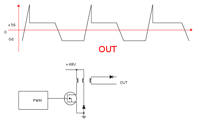

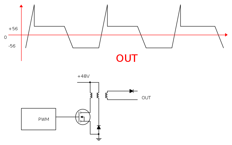

volevo precisare che l'ingresso del circuito che ho modellato come un generatore di onda quadra è in realtà l'uscita dello switching
e lo scopo del circuito è quello di rilevare eventuali variazioni della 48.
L'uscita OUT è quella che si vede sull'oscilloscopio.
è possibile che il condensatore da 1uf si carichi sugli spilli dello switching?
