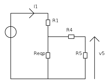

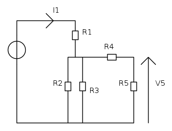

Buona sera ragazzi,oggi in classe abbiamo fatto un'esercitazione con un circuito resistivo,eccolo:
con questi dati:
V= 12V R1=R4=R5=1K R2=R3=3,3K
la consegna chiede:
individurare le resistenze in serie e in parallelo.
In serie sono R4 e R5 in parallelo R2 e R3
calcolare
I1,V5 e la Conduttanza complessiva del circuito
io per prima,ho semplificato il circuito,trovando la resistenza equivalente (Reqp) tra R2 e R3 che sono in parallelo,riducendo il circuito così:

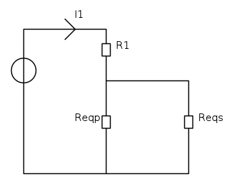

poi ho trovato la resistenza equivalente (Reqs) tra R4 e R5 che sono in serie,riducendo il circuito così:
in ultimo semplifico le due ultime resistenze che sono in parallelo (Req),il circuito si riduce così:
Adesso con questo circuito,tramite le formule del partitore di tensione (possiamo usare solo le formule del partitore di tensione o di corrente) con la formula:
I= V/Req => I= V/(R1+Req)
avendo la I possiamo trovare la conduttanga totale che è uguale a:
G= I/V
mentre la V5 è uguale a:
V5= R5* V/(R1+Req)
che ne pensate? c'è qualche errore?

Nella R5 non passa tutta la corrente di Req...
(ci sono di mezzo la R4 in serie e poi il parallelo con R2||R3)

Messaggioda Foto Utenteg.schgor » 13 dic 2012, 23:10
Req è il parallelo di R2,R3, R4+R5,
quindi la corrente che hai chiamato I,
deve essere suddivisa nei 3 rami...

[6] Re: esercitazione con circuiti resistivi
Messaggioda Foto UtenteMSilvano » 14 dic 2012, 14:10
La tensione ai capi di R5 è data dal prodotto della R5 per la corrente che l'attraversa. Questa corrente non è la I1, ma quella che attraversa il ramo R4/R5 [-X

Messaggioda Foto Utenteg.schgor » 14 dic 2012, 14:12
Ma non devi calcolare la tensione ai capi di R5?
Per questo devi conoscere la corrente che circola nel ramo di R4+R5
(non la totale).

[9] Re: esercitazione con circuiti resistivi
Messaggioda Foto Utenteg.schgor » 14 dic 2012, 15:40
No, abbiamo già detto che è sbagliato!
La I che calcoli tu è quella che circola (idealmente) in Req.
Questa serve a calcolare la tensione ai capi del parallelo.
Poi, da tale tensione ricavi la corrente che circola nel ramo R4+R5
e con questa corrente calcoli la tensione su R5
