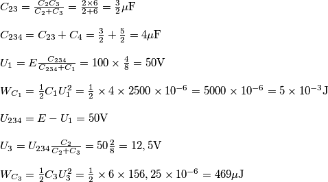

In regime stazionario la carica non si accumula su C1 e quindi non passa piu ? E il condensatore si considera come se fosse un cortocircuito?
[13] Re: CIRCUITO RC
Tu confondi la carica con l'intensità di corrente.
Il condensatore in regine stazionario in continua è un circuito aperto, non un cortocircuito!
Inoltre sbagli i calcoli.
Direi che ce n'è abbastanza per studiare un po' meglio e fare più attenzione.

Si ho capito lo svolgimento ,adesso è tutto molto piu chiaro grazie.Non capisco solamente che formula applichi quando calcoli U1.
[16] Re: CIRCUITO RC
Ricordo solo che, una volta calcolata la capacità del ramo centrale, poteva essere applicato un Millman capacitivo per calcolare la ddp fra i due nodi
[17] Re: CIRCUITO RC
Emilio93 ha scritto:[..]Non capisco solamente che formula applichi quando calcoli U1.
Partitore capacitivo di tensione, se vogliamo darle un nome.

[18] Re: CIRCUITO RC
Adesso è tutto chiaro , non capivo perché non c'era c1 a numeratore. Grazie mille , consigli utilissimi.
