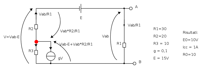

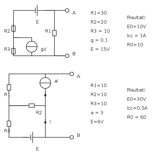

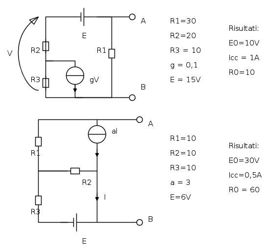

Salve,
mi trovo in difficoltà nella soluzione di questi 2 esercizi; probabilmente semplicissimi; qualcuno potrebbe darmi una mano con il procedimento o almeno verificare che i risultati proposti siano corretti?
Devo determinare i parametri dei bipoli equivalenti di Thévenin e Norton.
Vi ringrazio,
Matteo

Messaggioda Foto Utentelillo » 20 dic 2012, 17:16

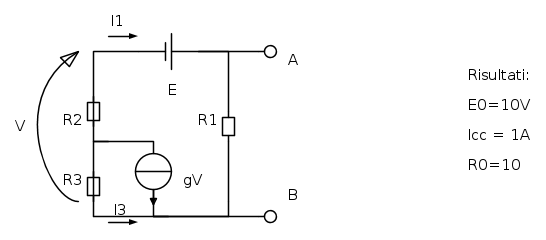

il tuo procedimento quale è stato?
hai provato con un generatore di prova?
credo manchi qualcosa nei disegni: la V del generatore pilotato (primo esercizio) a cosa si riferisce?

Messaggioda Foto Utentemaxcorrads » 20 dic 2012, 17:32
I generatori di corrente sono generatori dipendenti.
Io ho non sono riuscito a calcolare V

[6] Re: Circuito da risolvere Thévenin e Norton
Messaggioda Foto Utentelillo » 20 dic 2012, 18:05
sempre riguardo il primo esercizio risolvi il seguente sistema, con i versi delle correnti indicati in figura:
\left\{\begin{matrix}
I_1+gV+I_3=0\\
E-R_1I_1+R_3I_3-R_2I_1=0\\
V=R_3I_3-R_2I_1
\end{matrix}\right.
se inserisci la terza nella prima, troverai le correnti I1 e I3 senza necessariamente trovare il valore di V.
trovata I1 basta moltiplicare per R1 per trovare la tensione a vuoto... che coincide con quella del tuo testo :ok:

[7] Re: Circuito da risolvere Thévenin e Norton
Messaggioda Foto Utentemaxcorrads » 20 dic 2012, 19:57
Ti ringrazio!
Per quanto riguarda il secondo esercizio ho problemi a trovare la Icc e R0.
Per quanto riguarda E0 credo di aver risolto svolgendo i corretti passaggi.
I= E/(R2+R3) = 0,3A
I1 = a*I = 0,9A
I2 = I+a*I = 1,2A
I3 = I = 0,3A
E0=R1*I1+R2*i2+R2*I3 = 30V

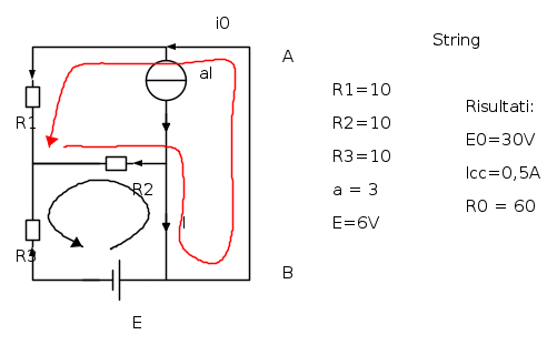

[8] Re: Circuito da risolvere Thévenin e Norton
Messaggioda Foto Utentekotek » 21 dic 2012, 2:31
I_{R_2}=aI-I=2I
Applicando KVL alla maglia indicata in nero:
I_{R_3}=2I-0.6
quindi
I_{R_1}=-I_{R_2}-I_{R_3}
I_{R_1}=-4I+0.6
applicando KVL alla maglia rossa:
I_{R_1}=2I
imponendo:
2I=-4I+0.6
I=0.1 A
i0=I_{R_1}+aI=0.5 A

[9] Re: Circuito da risolvere Thévenin e Norton
Messaggioda Foto UtentePietroBaima » 21 dic 2012, 4:03

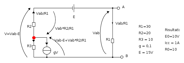

Per il circuito 1, volevo segnalarti un altro metodo, quasi Ahmesiano. :mrgreen:
Se la tensione di uscita è Vab, allora le varie tensioni e correnti sul circuito sono queste:
Quindi si potrà applicare la KCL al morsetto rosso, ottenendo:
\frac{V_{AB}-E}{R_3}+V_{AB}\frac{R_2}{R_1R_3}+\frac{V_{AB}}{R_1}+g(V_{AB}-E)=0
da cui V_{AB}=10V

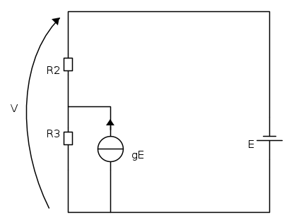

Cortocircuitando AB, la rete diventa:
Dove ho girato il segno del generatore di corrente poiché V ed E hanno segno discorde.
La corrente di corto circuito vale quindi:
I_{cc}=\frac{E+gER_3}{R_2+R_3}=1A
La resistenza equivalente è quindi uguale alla tensione a circuito aperto diviso la corrente di cortocircuito:
R0=\frac{V_{AB}}{I_{cc}}=10\Omega
Il secondo circuito lo vediamo domani, che adesso c'ho un sonno bestia...

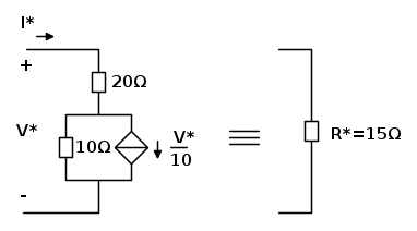

Messaggioda Foto UtenteRenzoDF » 21 dic 2012, 14:15
PietroBaima ha scritto:Per il circuito 1, volevo segnalarti un altro metodo, quasi Ahmesiano. :mrgreen:
Noi, vecchi Ahmessiani, preferiamo usare "numeri" ed "equivalenze"; :mrgreen:
... in base a questi dettami, possiamo cercare l'equivalente circuitale della seguente sottorete
dove, supponendo di forzarla con un "conveniente" GIT da 10 volt,
{{V}^{*}}=10=20{{I}^{*}}+10({{I}^{*}}-1)
abbiamo ottenuto una
{{R}^{*}}=\frac{{{V}^{*}}}{{{I}^{*}}}=15\,\Omega
dalla quale segue la soluzione al problema
\begin{align}
  & {{R}_{Th}}={R}^{*}||{{R}_{1}}=10\,\Omega  \\
 & {{E}_{Th}}=E\frac{{{R}_{1}}}{{R}^{*}+{{R}_{1}}}=10\,\text{V} \\
\end{align}
