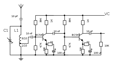

Salve di nuovo a tutti,
ho completato il circuito come da schema alimentando il tutto con una batteria da 9V però è sorto un problema molto importante: l'audio è davvero bassissimo devo avvicinare l'orecchio all'altoparlante per sentire qualcosa.
Inoltre ho notato che se con una mano tocco il cavo di collegamento tra il potenziometro da 10 kohm e il circuito integrato lm386 il volume aumenta sensibilmente perciò ho pensato che i cavi che ho usato per fare tali collegamenti non isolino a sufficienza. Sapete aiutarmi? Possono essere i cavi o altro??

Se toccando cambia il volume e` possibile che sia che tu faccia da antenna! Appena ho tempo do uno sguardo.
Io non capisco, come funziona l'ingresso di questa radio. Succede qualcosa, se cambi il valore del condensatore variabile, che sta a sinistra?
Mi pare, che lo schema sia meglio cosi`:

Praticamente è una "galena" con amplificatore a radio frequenza...
Se avvicinando la mano al potenziometro di volume il segnale tende ad aumentare è come dice
IsidoroKZ e significa che gli stadi precedenti non funzionano come dovrebbero.
Le resistenze da 22 ohm con in serie i condensatori elettrolitici da 100uF montate sugli emettitori sono adatte a stabilire il guadagno più in bassa frequenza che a radio frequenza.
Al loro posto monterei un condensatore da 100nF, a questo punto dovresti misurare le tensioni tra emettitore e collettore dei transistor in maniera da poter stabilire se lavorano in zona lineare, così ad occhio dovrebbe aggirarsi fra i 4 e 6 volt....
Se il tutto torna dovresti sentire qualcosa "toccando" le basi dei transistor...
Poi rimane da sapere come hai realizzato il circuito risonante in ingresso.
