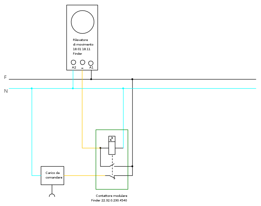

Salve . Da quanto ho potuto capire le apparecchiature collegate ad una presa devono continuare a funzionare sia in presenza dell'operatore abilitato o senza , ma con la possibilità dell'esclusione delle stesse alla rilevazione di personale non abilitato. Tutto ciò potrà avvenire se l'operatore decide di inserire la funzione automatica , allora in questo caso l'apparecchiatura cesserà di essere alimentata ed essere ripristinata al ritorno della persona abilitata.
Allego schema di Foto UtenteMassimoB semplificato.
Il contattore dovrà essere posizionato in zona fuori dalla portata del rilevatore di presenza in modo da poter dare possibilità nella scelta del funzionamento che potrà essere:
Automatico = Toglie l'alimentazione al rilevamento.
On = La funzione di esclusione può essere forzata ( toglie tensione ) senza che intervenga il rilevatore di presenza.
Off = La funzione esclude il funzionamento del rilevatore ( tensione presente ) con funzionamento normale.
Rilevatore di presenza = Finder 18.01
Contattore = Finder 22.32.0.230.4540
Contattore.pdf
(37.25 KiB) Scaricato 139 volte

Messaggioda Foto UtenteMassimoB » 27 dic 2012, 20:57
Salve Foto UtenteCGIUSEPPE61 sinceramente avevo pensato anche io ad un contattore ma mi sono fermato quando da quel che ho capito l' utente ha chiesto che al rilevamento di movimento si abbia lo stato off finché l' utente abilitato non ne varia lo stato e li ho pensato ad un relè con comando di reset.
Il contattore potrebbe sostituire il finder 62.82 per attivare la modalità auto o manuale on - off.
Con il solo contattore lo stato varia on - off in dipendenza dal rilevatore ma non credo sia quanto richiesto.
Ovviamente posso aver interpretato male la richiesta e spero che arrivino delucidazioni in merito da Foto UtenteTOTINAPOLI

Messaggioda Foto UtenteCGIUSEPPE61 » 27 dic 2012, 21:10
Ciao Foto UtenteMassimoB.
MassimoB ha scritto:Con il solo contattore lo stato varia on - off in dipendenza dal rilevatore ma non credo sia quanto richiesto.
[-X
Se guardi attentamente lo schema da me allegato , il contattore ha un contatto NO e un NC. Se quest'ultimo è attivato in modalità autom. effettuerà l'autoritenuta per mezzo del contatto NO . Quindi si avrà il normale funzionamento commutando il selettore del contattore in off.

Messaggioda Foto UtenteMassimoB » 27 dic 2012, 21:38
Hai ragione scusami non avevo fatto caso a questo particolare chiedo venia.
Sinceramente non ci avevo pensato. O_/
