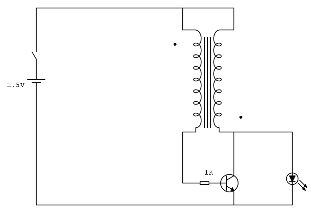

1 volt senza carico non implica affatto la presenza di energia, anzi molto probabilmente con un minimo carico la batteria va a terra!! A mio avviso un ottimo utilizzo delle batterie esauste è il ladro di Joule, ora non ti stò a spiegare come funziona (ma se vuoi basta chiedere e te lo dirò) con pochi componenti si riescono ad utilizzare anche le batterie quasi completamente esaurite :ok:
Componenti:
Toroide in ferrite con buona permeabilità (non tutti sono buoni)
Filo smaltato o filo isolato
transistor npn (2n2222 o similari)
resistore da 1KOhm
Led alta luminosità bianco o blu
Batteria stilo
Buona volontà a palate come al solito!!!!

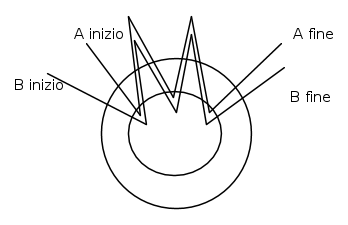

Per creare il trasformatore avvolgere il filo nel toroide come nel disegno
Ora unire A inizio e B fine e portarli al positivo dell'alimentazione, mentre B inizio e A fine vanno uno al resistore ed uno all'anodo del LED come nello schema:
P.S se qualcuno sa come far accettare le librerie nella pubblicazione di schemi sul sito mi informi per favore, ho dovuto rifare il circuito 10 volte per far comparire tutti i componenti!!!!!

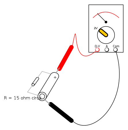

carlo58 ha scritto:volevo rispondere a fairyvilje che mi consigliava un convertitore dc dc , in internet ho trovato una cosa del genere , potrebbe andare bene ?
Non va bene perche' nelle batterie scariche non c'e` praticamente piu` energia utilizzabile. Prova a misurare la tensione a vuoto di una batteria scarica, e poi a misurarla con un carico collegato (ad esempio una piccola lampadina oppure una resistenza da qualche centinaio di ohm) e vedi che cosa fa la tensione.

Ho comprato una resistenza
ho misurato la pila è 1,15 dopo ho collegato al lato positivo un lato della resistenza , all' altro lato della resistenza ho collegato il lato positivo del tester mentre il lato negativo del tester l' ho collegato al lato negativo della pila e mi sono ritrovato 1,15
questo dovevo provare ?

Quale valore di resistenza hai comprato?
Devo collegare un lato della resistenza sul positivo della pila, e l'altro lato della resistenza sul negativo della pila. Poi con il tester misuri la tensione della pila con la resistenza collegata in parallelo.

Messaggioda Foto Utentecarlo58 » 29 dic 2012, 23:30
Ti ringrazio dello schema
lo proverò domani
