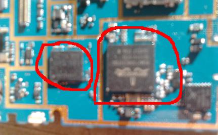

premetto che non sono un esperto, posseggo un multimetro non professionale (lafayette dmb-2a) e che sto imparando da autodidatta la parte pratica della materia.
Sto imparando ad usare questo strumento che da poco mi hanno regalato e ho pensato di imparare ad usarlo su alcuni vecchi dispositivi che non sono riuscito a riparare. Su questo telefono sono montati diversi integrati e vorrei sapere, se è possibile farlo, come testare il loro funzionamento, allego foto (scusate la qualità)
FOTO
Visto che ci siamo, vorrei sapere (premetto che quel cellulare è stato lanciato per terra), se è normale che ci sia una specie di liquido solidificato trasparente attorno a quei 2 componenti e soprattutto cos'è. Grazie

Mi spiace che tu abbia fatto la fatica di postare la foto, visto che e' praticamente illeggibile.
A parte questo (ti serva per far meglio in futuro), non credo sia possibile con un semplice tester (ed anche con strumenti piu' sofisticati) analizzare simili processori.
Il consiglio che posso darti, se vuoi fare esperienza con il tester, e' di esercitarti in misure su circuiti molto piu' semplici di quello.
Col multimetro capirai difficilmente cosa facciano quegli integrati e soprattutto se funzionino, al massimo potresti misurare se sono alimentati, sempre che tu riesca ad arrivare ai pin che si trovano sotto quell'integrato, ma soprattutto tu sappia dove misurare.
Per prima cosa partirei col capire a cosa serve un multimetro, cosa misura, cosa sono quelle misure e poi proverei a fare qualche prova su qualcosa di più grande, tipo una resistenza e un led, imparare a misurare cdt e correnti, magari prima calcolandole a mano e poi verificando che c'ho che hai calcolato sia vero.

mrday ha scritto:sto imparando da autodidatta la parte pratica della materia
Nella parte teorica me la cavo.
mrday ha scritto:e è normale che ci sia una specie di liquido solidificato trasparente attorno a quei 2 componenti e soprattutto cos'è
Per quanto riguarda questo?
DADO91 ha scritto:al massimo potresti misurare se sono alimentati, sempre che tu riesca ad arrivare ai pin che si trovano sotto quell'integrato
A me basta sapere se arriva corrente e se esce, dove possibile, infatti ho bisogno di sapere se l'integrato funziona, non come funziona.
marco438 ha scritto:Mi spiace che tu abbia fatto la fatica di postare la foto, visto che e' praticamente illeggibile.
Non ti preoccupare non ho fatto fatica, purtroppo non ho attualmente a disposizione un mezzo migliore per presentare foto.
Si, sono residui della pasta per saldare.
mrday ha scritto:A me basta sapere se arriva corrente e se esce, dove possibile, infatti ho bisogno di sapere se l'integrato funziona, non come funziona.
Non è detto che se un componente assorbe corrente, allora funzioni....
Se non sai cosa sono i pin degli integrati che vuoi "misurare" come fai a sapere cosa misuri?

Per il liquido trasparente, potrebbe essere fuoriuscito da qualche condensatore situato nelle vicinanze.
Per sapere se la tensione arriva al processore, bisogna conoscere quali sono i pin di alimentazione e questo si puo' accertare esclusivamente attraverso il datasheet del componente.
Non e' detto comunque che, se il componente riceve la dovuta alimentazione, debba per forza funzionare.

Sembra un liquido perche si trova attorno al componente in modo non uniforme, tuttavia ora è allo stato solido, potrebbe anche essere qualcos'altro. Non si trova attorno a tutti gli integrati, ma solo a quei 2. Vorrei anche far presente che sembra parecchio per essere uscito da un condensatore, inoltre non so se si usano gli elettrolitici sui cellulari.

Salve mrday,
mi intrometto nella discussione, perché credo che si stia sopravvalutando l'utilizzo del multimetro, che seppur noto come "strumento di misura versatile" non è detto che possa rilevare ogni tipo di grandezza fisica.
Il multimetro è uno strumento idoneo per la misura di intensità di corrente, di tensione e di resistenza secondo range e parametri caratteristici di ogni multimetro, mentre non è idoneo per la misura di "segnali" con "forme d'onda" diverse che caratterizzano il funzionamento di dispositivi e/o circuiti digitali, e/o in radiofrequenza (come ad esempio i telefoni cellulari) per i quali si rende necessario l'utilizzo di appositi strumenti.
Pertanto direi che il multimetro ben si presta sulla rilevazione delle grandezze fisiche viste che in genere interessano componenti passivi e/o alcuni semiconduttori, mentre il funzionamento dei "chip" (o circuiti integrati) in genere è regolato da segnali che rispondono a ben precise forme d'onda che a loro volta hanno ben precisi valori di ampiezza,per i quali il multimetro può far ben poco o nulla.
Tutto questo ovviamente non può prescindere dal dover conoscere il funzionamento dell'intero (circuito) dispositivo, ed il relativo chip (o circuito integrato) in questione.
Pertanto mi trovo d'accordo con
marco438 e
DADO91 nel dire che oltre a verificare la presenza di alimentazione, ed eventualmente la continuità di qualche pista (oltre ovviamente la verifica dei componenti discreti presenti) con il multimetro su un telefono cellulare si può fare ben poco, e per far pratica con questo strumento universale ci si dovrebbe dirottare su circuiti a componenti discreti più abbordabili.
