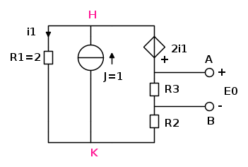

Grazie Renzo per la risposta!! Però non capisco i segni delle correnti, non dovrebbero essere opposti? perché sono così? e poi come fai a dire che la tensione della serie R_2 e R_3 è proprio pari a quella del generatore pilotato?! @_@

[12] Re: Thèvenin con generatori pilotati
Messaggioda Foto UtenteRenzoDF » 11 gen 2013, 18:42
Arya89 ha scritto: Però non capisco i segni delle correnti, non dovrebbero essere opposti? perché sono così?
Quali segni ... quali correnti? ...così chi?
Arya89 ha scritto: ... e poi come fai a dire che la tensione della serie R_2 e R_3 è proprio pari a quella del generatore pilotato?! @_@
@_@ @_@ @_@ @_@ @_@ @_@ @_@ @_@
Non ho mai detto una sciocchezza simile. ;-)

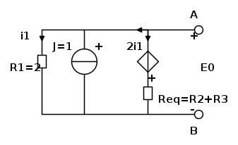

Messaggioda Foto UtenteArya89 » 11 gen 2013, 19:36
Sisi l'ho studiato da poco ora con i segni mi trovo però non capisco perché consideri 2i_1 cioè è come se avessi considerato il circuito così come in figura?

[16] Re: Thèvenin con generatori pilotati
Messaggioda Foto UtenteRenzoDF » 11 gen 2013, 19:52
Arya89 ha scritto:Sisi l'ho studiato da poco ora con i segni mi trovo però non capisco perché consideri 2i_1 cioè è come se avessi considerato il circuito così come in figura?
Assolutamente no! ... quella rappresentazione della rete è ERRATA :!:
Uso Millman per la tensione VHK non la VAB :!: ... ponendola uguale alla ddp su R1 dovuta a i1.
Arya89 ha scritto: Poi dopo aver calcolato la i_1, come mi muovo?
Calcolandoti E0 con
{{E}_{0}}={{R}_{3}}(J-{{i}_{1}})

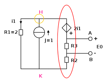

[17] Re: Thèvenin con generatori pilotati
Messaggioda Foto UtenteArya89 » 12 gen 2013, 12:18
Grazie Renzo sei stato gentilissimo! Un'ultima domanda... questa equazione:
RenzoDF ha scritto:{{E}_{0}}={{R}_{3}}(J-{{i}_{1}})
Sarebbe E_0=R_3  \cdot i_3 dove i_3=J-i_1? Hai ricavato questa relazione dal nodo giallo in figura? Se si, lo è perché la corrente i_3 scorre in tutto il ramo in quanto i 3 componenti nel cerchio rosso sono in serie, giusto???

[18] Re: Thèvenin con generatori pilotati
Messaggioda Foto UtenteLele_u_biddrazzu » 12 gen 2013, 12:22
Sì giusto ;-)
