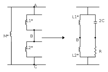

Foto UtentePando non ho capito molto bene :? :? ma il discorso era: come calcolare M se il testo del problema non fornisse K?? si considera un accoppiamento perfetto (tutto il flusso è convogliato nel sostegno di ferro) e di conseguenza si prende K=1??

io l'avrei intesa esattamente come te!!! infatti ho utilizzato la tua stessa formula per calcolare M!

Foto UtentePando rimane sempre il problema della parte in AC :? :?

secondo i miei calcoli il circuito è tutto apero
se hai la risonanza parello il circuito LC si apre mentre in quella serie si corto circuita!

lo so, ma io ho due rami paralleli LC e tutti e due mi entrano in risonanza :? :? è un grosso problema perche tutto il circuito mi rimane aperto!!! se hai dato un'occhiata al mio post con la soluzione dell'esercizio te ne rendi conto...

allora... se la calcoli con la formula M=K\sqrt{L_1L_2} torna M=3,33mH, mentre se non ti avesse dato il valore di K, potevi usare la formula M=\frac{N_1N_2}{\Re _t_o_t}=\sqrt{L_1L_2} con il risultato di M=6,66mH (vicino al tuo risultato)!!

tipu91 ha scritto:...io penso che se il problema non specificasse il valore K, si potrebbe applicare la seguente formula:
M=\frac{N_1\cdot N_2}{\Re _t_o_t} no???
Proprio così :!: :ok:
tipu91 ha scritto:allora... se la calcoli con la formula M=K\sqrt{L_1L_2} torna M=3,33mH, mentre se non ti avesse dato il valore di K, potevi usare la formula M=\frac{N_1N_2}{\Re _t_o_t}=\sqrt{L_1L_2} con il risultato di M=6,66mH
Questo è il dilemma ... K o non K ? :-k
E quindi, che si fa per scegliere la formula corretta? ... a "testa o croce" :?:
