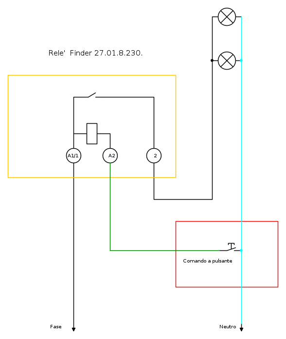

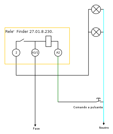

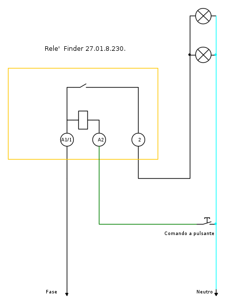

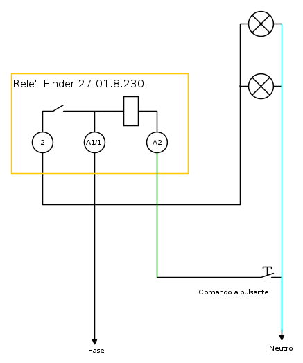

Messaggioda Foto UtenteGuerra » 20 gen 2013, 19:46
Foto UtenteCGIUSEPPE61 io eviterei di interrompere il neutro.
Per qualche dollaro in più
Foto UtenteGuerra
34,9k 7 11 13
Messaggi: 4790
[12] Re: Relè ausiliario
Messaggioda Foto UtenteElectro » 20 gen 2013, 19:51
Guerra ha scritto:Foto UtenteCGIUSEPPE61 io eviterei di interrompere il neutro.
A quale circuito fai riferimento?
Foto UtenteElectro
2.127 2 2 8
Messaggi: 1327
Località: Bari
[13] Re: Relè ausiliario
Messaggioda Foto UtenteCGIUSEPPE61 » 20 gen 2013, 19:52
Evitalo pure. :mrgreen: :mrgreen: Da parte mia interrompo la fase :ok:
482 1 3 5
Messaggi: 578
Iscritto il: 2 feb 2009, 18:05
[14] Re: Relè ausiliario
Messaggioda Foto UtenteGuerra » 20 gen 2013, 19:55
Foto UtenteCGIUSEPPE61 è proprio il circuito che hai disegnato tu, dove si interrompe il neutro.

[15] Re: Relè ausiliario
Messaggioda Foto UtenteElectro » 20 gen 2013, 19:57
Ultima modifica di Foto UtenteElectro il 20 gen 2013, 20:07, modificato 2 volte in totale.

[16] Re: Relè ausiliario
Messaggioda Foto UtenteGuerra » 20 gen 2013, 20:00

[17] Re: Relè ausiliario
Messaggioda Foto UtenteElectro » 20 gen 2013, 20:03
Non sono andato a controllare il codice, ma penso che Foto UtenteCGIUSEPPE61 fa riferimento a un relè a impulsi, quel pulsante sul neutro è necessario per comandare quel relè.
L'alternativa è avere la fase fissa sulle lampade.

[18] Re: Relè ausiliario
Messaggioda Foto UtenteCGIUSEPPE61 » 20 gen 2013, 20:06
CGIUSEPPE61 ha scritto:
Marco18 ha scritto:Ciao ragazzi un dubbio su un collegamento per pura curiosità, mi capite spesso o sempre di avere a che fare con relè ma vorrei sapere questo tipo di relè: 55.32.9.024.0094
Adesso se io questo lo voglio usare come relè interruttore che mi faccia accendere una o più luci da uno o più pulsanti, il collegamento da fare sarebbe questo o no:
A prescindere che il tipo di relè in questione è un monostabile, a 24 V DC, non è assolutamente adatto per lo scopo alla quale intendi farlo funzionare. Lo schema che hai realizzato , sinceramente non credo che sia altrettanto corretto.
Uno tra quelli che potrebbe ritornarti utile ( relè interruttore a impulsi ) è il 27.01.8.230.

[19] Re: Relè ausiliario
Messaggioda Foto Utentemir » 20 gen 2013, 20:08
a pag 2 di questo pdf c'è lo schema corretto relativo al relè finder 230 V.
[20] Re: Relè ausiliario
Messaggioda Foto UtenteGuerra » 20 gen 2013, 20:13
Che è quanto ha disegnato Giuseppe.
Vorrà dire che dirò alla Finder che non mi piace :mrgreen:
