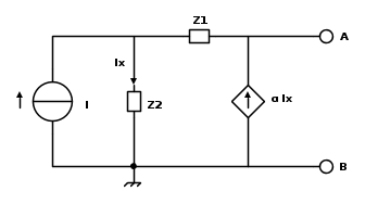

buonasera,
grazie a Foto UtenteRenzoDF , in un topic precedente, sono riuscito a cogliere alcuni dettagli fondamentali su sviluppi di esercizi con Thevenin.
Mi ritrovo ora a dover affrontare un altro caso "particolare" e vorrei, spero con il vostro aiuto, capire come risolverlo.
Viene richiesto di calcolare Z_T_h e V_T_h.
DATI
I(I)=2\angle0
I(I_D)=1,5I_x
Z_1=4
Z_2=-j3
Z_T_h=?
V_T_h=?
Ho calcolatoZ_T_h =V(E_0)/I_0
Il problema è nel calcolare V_T_h
Infatti i poli a e b si trovano ai capi del generatore pilotato ed ho calcolato la tensioneV_T_h (sul pilotato) usando l'analisi nodale ponendo V_T_h=Z_T_h*I(I_D)
Il valore che mi esce è V_T_h=48-j36 mentre il risultato corretto è V_T_h=-24+j12
Comunque indipendentemente dal risultato in se, mi interesserebbe capire il ragionamento da portare avanti e capire dove ho sbagliato.
*potreste gentilmente dirmi come fare ad inserire direttamente da fidocadj il circuito, in quanto mi dice che l'estensione .fcd non è permessa? Grazie

Manca il contrassegno al generatore non pilotato, e poi non capisco se è di tensione o corrente.

Massi79 ha scritto:Manca il contrassegno al generatore non pilotato, e poi non capisco se è di tensione o corrente.
Il generatore non pilotato è di corrente
*il simbolo è quello che mi è uscito semplicemente scrivendo generatore di corrente in fidocadj.

Potresti procedere così...
Tensione equivalente Vab:
\begin{aligned}\dot{V}_{AB} & =\left(\dot{z}_{2}+\alpha\dot{z}_{1}\right)\dot{I}_{\text{x}}\\
 & =\left(\dot{z}_{2}+\alpha\dot{z}_{1}\right)\frac{\dot{I}}{1-\alpha}
\end{aligned}
Impedenza equivalente Zab:
\begin{aligned}\dot{z}_{AB} & =\frac{\dot{z}_{1}+\dot{z}_{2}}{1-\alpha}\end{aligned}
Se hai dubbi, non esitare a chiedere ;-)

potresti aiutarmi a capire il procedimento che hai seguito? anche perché io sto usando l'analisi nodale e non riesco a ritrovarmi nei tuo calcoli Che approfitto per dire coincidenti con il risultato corretto.

Come al solito ho semplicemente utilizzato le leggi di Kirchhoff ;-) Ti consiglio di provare a ragionare sui risultati che ti ho fornito. Appena posterai le tue conclusioni, si vedrà di chiarire gli eventuali dubbi ;-)

Tu hai fatto dei passaggi molto "raffinati" diciamo puliti rapidi, ma io non ho ancora capito su quel elemento in questo caso devo considerare V_T_h. Infatti in questo caso pensavo fosse sul generatore pilotato, ma da quello che vedo tu non hai fatto questa considerazione o sbaglio?
