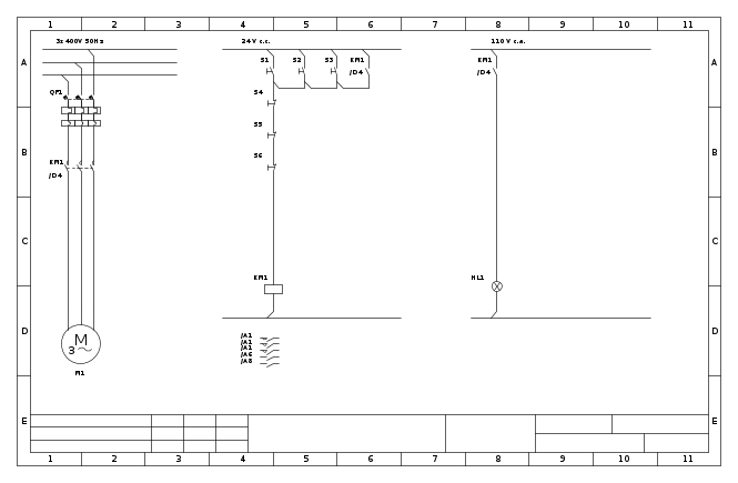

Messaggioda Foto UtenteMarco18 » 20 gen 2013, 23:04
In poche parole vorrei sapere quale sia il circuito e se è possibile usare il relè a contatti ausiliari(cioè quelli con diversi scambi NC NO) utilizzarlo come un relè interruttore, cioè che mi faccia accendere e spegnere una o più luci da uno o più pulsanti.. Spero di essere stato più chiaro stavolta;)
P.S.: è tutto sotto un profilo di curiosità :D
Foto UtenteMarco18
63 5 12
Messaggi: 225
Iscritto il: 9 gen 2011, 17:23
[26] Re: Relè ausiliario
Messaggioda Foto Utenteattilio » 20 gen 2013, 23:12
Foto UtenteMarco18 ha scritto:Adesso se io questo lo voglio usare come relè interruttore che mi faccia accendere una o più luci da uno o più pulsanti
Il tuo circuito altro non è che un autoritenuta. Vero che puoi utilizzare più pulsanti N.O. in parallelo per accendere la luce, ma per spegnerla dovresti mettere in serie altrettanti pulsanti N.C.
Bada, non ho controllato le caratteristiche del relè da te menzionato!
Per Foto UtenteGuerra, riguardo a quanto scaturito successivamente, la serie 27 di Finder è una tra le più diffuse ed installate serie di relè passo/passo e commutatori e come già detto per il corretto cablaggio va interrotto necessariamente il neutro (al pulsante) per potere realizzare il collegamento a regola d'arte.
Ma non ci vedo nulla di strano, anche se tempo fa, quando avevo affrontato una discussione identica, si era alzato lo stesso polverone (immotivato) visto che molte risposte furono avulse dallo schema proposto dall'autore della discussione.
Ad ogni modo, normalmente preferisco utilizzare relè della serie 26, che hanno circuito di comando e di potenza completamente separato.
In quel caso, come logico, ai pulsanti interrompo la fase.
ed è subito sera
Salvatore Quasimodo
Foto Utenteattilio
61,4k 8 12 13
Messaggi: 9171
[27] Re: Relè ausiliario
Messaggioda Foto UtenteMarco18 » 20 gen 2013, 23:19
Grazie, quindi il relè da me citato non è molto idoneo da poter ostituire un relè passo passo o commutatore..ok questo èciò che volevo capire :)
nelle insallazioni pratiche utilizzerei ed utilizzo anchio i relè finder 26 o 27, senza dubbio sono i più comodi e di facile cablaggio :D
Foto UtenteMarco18
63 5 12
Messaggi: 225

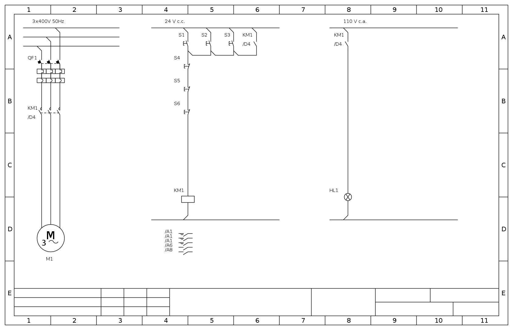

[28] Re: Relè ausiliario
Messaggioda Foto UtenteCandy » 20 gen 2013, 23:20
Anche se poco pratico accendere una lampada da più punti, con autoritenuta, lo si può usare più praticamente per contesti come il seguente:
