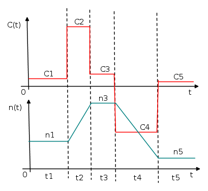

Devi compilare un ciclogramma tipo quello rappresentato in figura con le n-uple numero di giri velocita' impiegati ( n ,C ).
Solo analizzando i ciclogrammi della macchina si puo' dimensionare il motore e quindi l'azionamento facendo le dovute verifiche termiche.

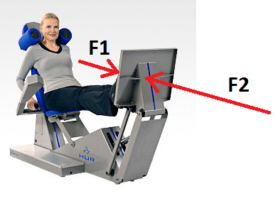

Da quello che ho capito devi esercitare una forza F2 tramite il cinematismo che contrasti istantaneamente F1 al fine di garantire una velocita' praticamente costante fino a fine corsa.

Questa macchina si chiama macchina "isocinetica", la mia macchina funziona in modo simile ma senza la limitazione della velocità costante. Simula un carico reale e genera una resistenza accomodante ma senza la limitazione della velocità costante..

Ok. Questa e' solo una variante sul tema che si ottiene modificando il controllo della coppia. E' sempre e comunque un controllo di forza, poi sulle specifiche si puo' discutere.
Non ti rimane che compilare un ciclogramma completo con le sequenze che intendi simulare ed il motore verra' dimensionato di conseguenza.
In realta' se vogliamo essere proprio specifici in robotica dovremmo implementare un controllo di impedenza ovvero assegna un comportamento dinamico desiderato all’interazione fra end-effector e ambiente. ;-)
L’impedenza meccanica e' una relazione dinamica che intercorre tra la forza e la velocità/spostamento per un sistema meccanico.
