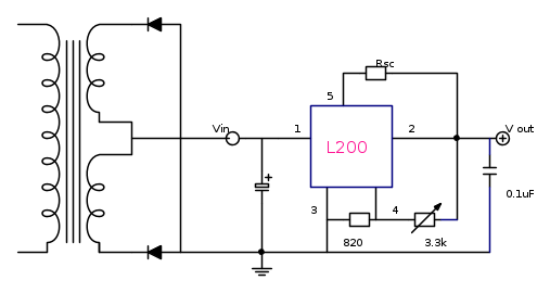

Il GND dell'integrato (pin 3) va collegato a GND; nello schema manca una connessione che ho corretto qui:
Per il raffreddamento del regolatore, potrebbe essere sufficiente connetterlo con vite,bullone e isolatori alla parte posteriore del case che, se non erro, dovrebbe essere metallico.

Enrico il pallino in Fidocad indica una giunzione
e con quello che hai messo tra il negativo dei diodi ed il centrale del trasformatore hai creato un cortocircuito
Come puoi vedere, nello schema di Marco, il pallino non c'è
per i diodi un'idea potrebbero essere gli 1N5408 e se poi vuoi strafare UF5408

Messaggioda Foto Utenteenrico123 » 28 gen 2013, 23:20
Quindi potrei connettere a GND tutto il case esterno o è meglio lasciarlo isolato e mandare il GND solo al polo negativo in uscita?
Hai ragione Kagliostro, infatti mi ero posto il problema ed ora credo di aver capito (avevo come la sensazione che lì potesse esplodere qualcosa :mrgreen: ). Se ci sono 3 rami si intendono connessi di default (anche senza pallino), invece se sono 4 senza pallino vuol dire che in realtà sono 2 rami che non sono giuntati nell'intersezione, ho interpretato bene?
Per il resto invece (valori di resistenze e condensatori) il mio schema va bene?

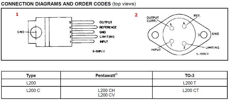

Ultimo dubbio... dal datasheet vedo la seguente immagine: il componente che io devo acquistare è il numero 1, vero? Tanto per non fare figure barbine col negoziante :D
Quindi la lista della spesa recita:
1x integrato L200
1x resistenza da 0.47 Ohm
1x resistenza da 680 Ohm
1x condensatore 0.1uF
2x diodi 1N5408 (oppure UF5408)

Messaggioda Foto Utenteclaudiocedrone » 29 gen 2013, 2:00
:-) Ma... se anche il transistor originale è in contenitore TO3 forse ti conviene il tipo 2 così sfrutti lo stesso foro e gli stessi attacchi sul case, inoltre se come vedo dalla figura il Gnd corrisponde col corpo del regolatore non serve la mica isolante (solo un pochino di pasta siliconica) :? (e siamo a 116 :mrgreen: , mi sa che se partivi da zero, dato che sei un ingegnere, anche se meccanico, con tutti 'sti post gli esperti di EY ti insegnavano a progettarli gli alimentatori, e pure switching ! :mrgreen: ) O_/

claudiocedrone ha scritto::-) Ma... se anche il transistor originale è in contenitore TO3 forse ti conviene il tipo 2 così sfrutti lo stesso foro e gli stessi attacchi sul case,
L'idea e' buona ma trovare L200 in TO3 e' piuttosto difficile.
Per i componenti va bene cosi'; gia' che ci siamo, prenderei anche la resistenza da 0.33 ed un deviatore; si possono inserire entrambe (0.33/0.47) in modo da avere una scelta sulla corrente erogabile.

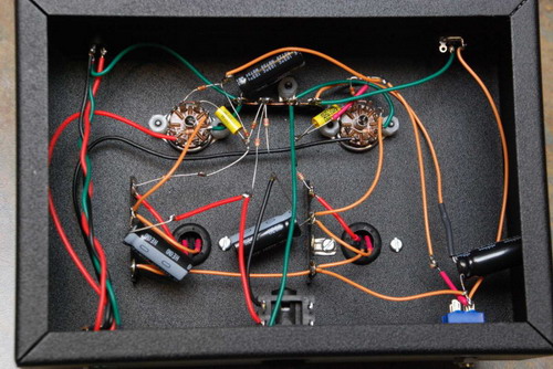

Messaggioda Foto UtenteKagliostro » 29 gen 2013, 13:47
Beh, sapete a cosa sono abituato, un lavoretto PTP alla vecchia maniera lo poteva anche fare se voleva :mrgreen:
PTP .jpg (66.2 KiB) Osservato 2062 volte
Naturalmente scherzo, molto meglio una Turret Board ;-)
Turret .jpg (102.64 KiB) Osservato 2062 volte
