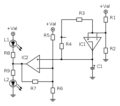

Ecco lo schema. Ho evitato di segnare le messe a terra e quello che assomiglia ad un interruttore (tra R3 ed R4). E' tutto corretto? :)
Conto 9 resistenze, due circuiti integrati, un condensatore, due LED.

perfetto. Apprezzo molto il lavoro svolto.
Adesso dobbiamo solo migliorarlo, apprendendo le prime nozioni di base.
  • quel simbolo triangolare è un amplificatore operazionale ed è parte di un circuito integrato. A tal proposito ti riporto un data sheet del componente che useremo, il LM358, comincia a dargli un'occhiata;
  • vedrai che in quel circuito integrato sono contenuti due amplificatori operazionali, quindi nel nostro circuito c'è un solo circuito integrato.
  • correggi quindi l'amplificatore operazionale che hai inserito storto e metti il numero del pin corrispondente ad ogni ingresso e uscita, come da data-sheet;
  • in genere i due operazionali di un solo circuito integrato si chiamano IC1-A e IC1-B
  • i due operazionali del circuito integrato sono uguali, chiama pure IC1-A quale vuoi;
  • Ci sono integrati che contengono anche solo un operazionale (ad es: LM741) o quattro (ad es:LM324)

@Foto UtentePietroBaima: ho qualche dubbio sul circuito integrato. In particolare, visualizzando le specifiche sul PDF, ho trovato tre schemi elettronici: il primo, a pagina 4, descrive il singolo amplificatore operazionale, mentre il secondo ed il terzo, a pagina 10, due circuiti dei quali non so interpretarne neanche il nome :oops: ... a pagina 1 invece vedo il circuito integrato "inscatolato", con 8 piedini. Se ho capito bene ci sono due coppie di piedini +/- per la corrente elettrica, due uscite, una presa a terra ed un piedino denominato "Vcc"... ma non saprei da dove cominciare, sinceramente. Potresti spiegarmi meglio come leggere gli schemi sul data-sheet per favore?
Se non ho capito male mi stai chiedendo di segnalare le posizioni dei piedini?
Grazie :)
P.S.
L'amplificatore operazionale storto devo averlo ruotato inavvertitamente, almeno quello l'ho corretto nella mia versione locale :P
