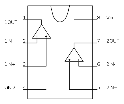

elegos ha scritto:a pagina 1 invece vedo il circuito integrato "inscatolato", con 8 piedini. Se ho capito bene ci sono due coppie di piedini +/- per la corrente elettrica, due uscite, una presa a terra ed un piedino denominato "Vcc"... ma non saprei da dove cominciare, sinceramente. Potresti spiegarmi meglio come leggere gli schemi sul data-sheet per favore?
Sono qui per questo.
Allora, prendiamo insieme pagina 1 del circuito integrato.
Sulla sinistra trovi delle caratteristiche del circuito integrato. Sono le più interessanti da pubblicare, dal punto di vista del costruttore, in genere è quasi pubblicità: ci tiene a fare bella figura e, sostanzialmente, ci viene a dire "guarda qua, il mio operazionale puoi alimentarlo da 3V a 32V, e anche da 1.5V a 15V in duale, ecc ecc..."
Alcune volte queste informazioni servono, alcune altre bisogna andare a vedere in tutte quelle tabelle di numeri che hai trovato alle pagine seguenti, per capire se quell'amplificatore operazionale è adatto alle tue esigenze o no.
Più sotto trovi la sezione "description/order information". Qui il costruttore ci tiene a spiegarti a parole che il suo operazionale è bellissimo, mentre, a pagina seguente, trovi una tabella che ti restituisce il codice da chiedere per comprarlo, in funzione del tipo di contenitore, del range di temperatura che ti serve e di alcuni altri parametri.
Per adesso, che siamo all'inizio, ci serve pagina 1. Sulla destra trovi la cosa probabilmente più utile di tutta la pagina: il pin-out.

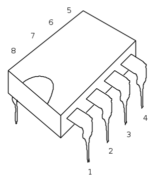

Noi utilizzeremo un contenitore in "P-DIP", cioè un contenitore fatto così:
elegos ha scritto: Se non ho capito male mi stai chiedendo di segnalare le posizioni dei piedini?
Sì, hai capito bene.

Sempre a pagina 1 il data-sheet ti riporta una configurazione del genere:
Dove GND e Vcc sono le alimentazioni del circuito integrato. Vedremo a cosa servono e come si collegano. Per ora nello schema preliminare che ho fatto non le ho riportate. Lo schema definitivo le conterrà. Per ora non riportarle nemmeno tu, le vedremo successivamente.
Ora dovresti avere tutti gli strumenti per procedere.

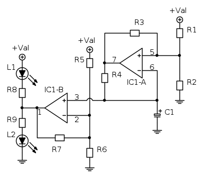

Messaggioda Foto Utenteelegos » 31 gen 2013, 2:26
Se non ho capito male stiamo connettendo i pin 6 e 7 al pin 3? E' questo che mi sfugge (anche perché di base non ho compreso a cosa serva esattamente il circuito integrato).
Segue schema.

[28] Re: Neofita di questo mondo :)
Messaggioda Foto Utentepierinter » 31 gen 2013, 2:35
Il triangolino nello schema è un amplificatore operazionale .
Ha una struttura abbastanza complessa al suo interno, ma , macroscopicamente, altro non è che un amplificatore differenziale, con guadagno elevatissimo.
Guadagno talmente elevato che qualsiasi ingresso differenziale porterebbe l'uscita in saturazione!
A che serve dirai ?
A nulla! :D
Infatti, solitamente, gli operazionali vengono retroazionati, in modo tale da ridurre il guadagno a livelli controllabili, ed aumentare notevolmente la stabilità del sistema.
perché la retroazione faccia questa due cose, sarebbe un aspetto da analizzare, ma forse non ti interessa più di tanto.
Immagino che basti sapere che lo fa.
Per sommi capi, la retroazione riporta in ingresso una frazione dell'uscita (vedi quelle resistenze che collegano uscita e ingresso? ), in maniera tale da andare ad annullare (idealmente) l'ingresso differenziale.
In questa maniera, l'uscita non sarà più dipendente dal guadagno dell'operazionale (per sua natura instabile, ed enorme), ma dipenderà esclusivamente dai componenti che stanno intorno all'operazionale.
È questa la potenza della retroazione.
I componenti che stanno intorno sono resistenze, quindi componenti stabili. E il guadagno, dipendendo esclusivamente da essi, sarà anche lui enormemente stabile, e sarà inoltre possibile fissarlo al valore che vogliamo agendo su quei componenti.
Fenomenale, no?

Messaggioda Foto UtentePietroBaima » 31 gen 2013, 2:38
Ottimo schema.
Adesso, quando parliamo tra di noi, sappiamo esattamente a chi ci riferiamo considerando un componente specifico.
Ogni schema deve essere così, soprattutto per evitare di fare confusione.
elegos ha scritto:Se non ho capito male stiamo connettendo i pin 6 e 7 al pin 3?
Nello schema stiamo connettendo insieme il pin 6 al pin 3.
Il pin 7 è collegato a gli altri due tramite R4.
Vedremo perché.
elegos ha scritto: E' questo che mi sfugge (anche perché di base non ho compreso a cosa serva esattamente il circuito integrato).
anche perché non te l'ho ancora spiegato.
Lo vedremo.
Per adesso vado a dormire, che oggi ho avuto una giornata pesante.
Ottimo lavoro, so far!

[30] Re: Neofita di questo mondo :)
Messaggioda Foto Utentepierinter » 31 gen 2013, 2:56
Se posso permettermi un appunto, non sarebbe un pelo più chiaro lo schema se si svolgesse da sinistra a destra ?
Quindi con il partitore di riferimento a sinistra e i led sulla destra ? :)
Non so a voi, ma a me risulterebbe più leggibile :)
