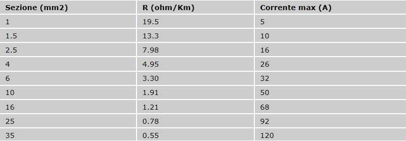

Poi se come hai detto tu i cavi sono da 1,5 mmq, la corrente massima che può circolare è 10A, pertanto mettere un magnetotermico con In = 16A è assolutamente fuori norma, così come mettere una presa da 16A se poi non puoi superare i 10A

alessandro87 ha scritto:Poi se come hai detto tu i cavi sono da 1,5 mmq, la corrente massima che può circolare è 10A, pertanto mettere un magnetotermico con In = 16A è assolutamente fuori norma, così come mettere una presa da 16A se poi non puoi superare i 10A
[-X
Iz 1,5 mmq = 17,5A

Perdonami Foto UtenteCGIUSEPPE61, questa è la tabella relativa al link che ho postato poco fa, in cui la corrente massima è intesa come la massima corrente sopportabile dal cavo in rame...
non dico che è giusta la mia, voglio solo capire a questo punto... :?:
