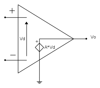

Vediamo uno schema equivalente di ciò che c'è all'interno di un amplificatore operazionale (quasi) ideale.
Al suo interno cosa c'è?
Semplicemente un generatore di tensione ideale che prende la tensione che viene posta tra i morsetti + e -, la moltiplica per il guadagno A e la riporta in uscita.
Questo tipo di amplificatore viene detto "differenziale" perché amplifica la differenza tra la tensione presente sul morsetto + e quella sul morsetto -, considerandole riferite a massa.
Se A fosse uguale a 2 e avessi una tensione tra il morsetto meno e massa di 3V e avessi una tensione tra il morsetto più e massa di 10V avrei una tensione tra l'uscita e massa pari a 14V.
Se A fosse uguale a 2 e avessi una tensione tra il morsetto meno e massa di 10V e avessi una tensione tra il morsetto più e massa di 7V avrei una tensione tra l'uscita e massa pari a -6V.

Un amplificatore operazione non è altro che un amplificatore (ma va?) che è chiamato operazionale perché permette, collegandolo nel modo giusto e voluto, di fare operazioni sul (o sui) segnale che gli è posto in ingresso, come ti ha già spiegato il buon
