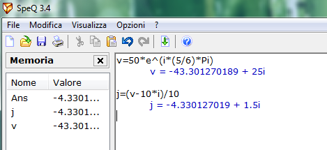

Ciao a tutti,
ho un piccolo problema con i fasori. Come si calcola il valore numerico di un fasore??
Ad esempio ho un esercizio dove mi da e(t) = (50cos(500t + {5\over 6}\Pi) che trasformato in fasore diventa E=50e^{j{5\over6}\Pi} e fin qui tutto ok. Dopo esegue questa formula I={E-10j\over 10} e da come risultato 4.33 + j1.5 . Come è possibile? Per calcolare il valore del fasore io ho fatto E = 50(cos{5\over6}\Pi+jsen{5\over6}\Pi) e come risultato mi viene -4.33 + 1.5 j.
Dove sbaglio?
Grazie a tutti per l'aiuto!!!

a meno che non abbia sbagliato anche io (ho fame, e quando ho fame sbaglio), il tuo risultato è esatto.
anche SpeQ sembra essere d'accordo:

[5] Re: Calcolo valore fasore
Messaggioda Foto Utentehercules71035 » 4 feb 2013, 15:48
Quindi mi confermi che ho calcolato nel modo giusto?
Ho anche un altro problema: quando passo dalla forma a + jb a quella sinusoidale
Riporto un esempio: in un esercizio c'è \dot V =-328.18 + j456.75 che trasformato viene (nell'esercizio) v(t) = 562.42sen(500t + 2.194) ma a me non torna.
A me viene V_m = \sqrt{213.95^2 + 394.29^2}= 562.43 e \alpha = tan^{-1}(\frac{456.75}{-328.18}) = -0.95 quindi v(t)=562.43sen(500t-0.95).
La calcolatrice è impostata su Radianti.
Dove sbaglio?

[6] Re: Calcolo valore fasore
Messaggioda Foto Utentelillo » 4 feb 2013, 16:15
ha parte reale negativa...
Foto Utentelillo
20,5k 7 12 13
Messaggi: 4172
Località: Nuovo Mondo
[7] Re: Calcolo valore fasore
Messaggioda Foto Utentevolcom88 » 4 feb 2013, 16:17
hercules71035 ha scritto:[...]
Dove sbaglio?
I calcoli sono corretti però devi stare attento ai valori reali e immaginari del fasore. Avendo la parte reale negativa e quella immaginaria positiva l'angolo dovrà stare sicuramente nel secondo quadrante. Ma la funzione inversa della tangente ti da angoli del 1° e 4° quadrante nelle calcolatrici. Aggiungi 3,14 al tuo risultato e vedrai che i conti tornano :!:

[9] Re: Calcolo valore fasore
Messaggioda Foto Utentelillo » 4 feb 2013, 16:44
potresti vedere così la cosa:
metti in evidenza un meno:
\dot V =-328{,}18 + \text{j}456{,}75=-(328{,}18 - \text{j}456{,}75)
ora passa alla forma polare del numero tra parentesi:
\dot V =-(562{,}42\;\angle -54,3^{\circ})
il meno avanti indica ovviamente il vettore opposto a quello calcolato, ovvero una sua rotazione di 180°.
di qui è poi ovvio continuare.
