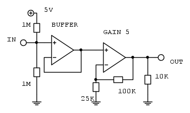

Scopiazzando gli schemi di un buffer e di un amplificatore non invertente, questo è quello a cui sono arrivato.
Ha senso?
Il partitore in ingresso dovrebbe servire per avere solo tensioni positive, mi chiedevo (vi chiedo) se è meglio metterlo lì o dopo il buffer...
Il guadagno di 5 l'ho stimato in questo modo:
60mV per divisione di pH moltiplicati per 14 unità di pH fanno 810mV di swing, moltiplicati per X tale che il risultato sia il più possibile vicino (ma inferiore) a 5V.
Le resistenze di feedback le ho dimensionate con la formula che ho trovato su internet, 1+Rf/Rb
Quindi mi servirebbe un doppio op-amp rail to rail che funzioni a 5 volt, corretto?
Più lo guardo più mi chiedo se il partitore non va dopo il buffer...
Sull'alimentazione degli op-amp ci va un condensatore ceramico?
Grazie!

Messaggioda Foto Utentelelerelele » 13 feb 2013, 18:55
steeveone ha scritto:Il partitore in ingresso dovrebbe servire per avere solo tensioni positive, mi chiedevo (vi chiedo) se è meglio metterlo lì o dopo il buffer...
le due resistenze in ingresso realizzano una polarizzazione che consente all'op di lavorare in linearità, e nello specifico la polarizzazione è la metà rispetto alla tensione di alimentazione; queste ovviamente dovranno interagire anche con il sensore, sia in regime statico (sulla polarizzaione) che a regime dinamico (sul segnale), attraverso la sua impedenza.......ma non posso aiutarti in questo senso non avendo idea di come lavori un sensore PH.

Messaggioda Foto Utentesteeveone » 14 feb 2013, 5:05
ho trovato questo!
http://www.ph-meter.info/pH-meter-construction
Riassumendo, la resistenza interna degli elettrodi commerciali va dai 10 ai 100MΩ e il guadagno necessario per 1V per unità di pH è 16.7 (compatibile coi 59mV per unità di pH che avevo trovato in un altro articolo).
Detto questo, polarizzando il primo stadio a quel modo, l'elettrodo "sentirà" una resistenza di 1M e non più quella altissima dell'operazionale... Per questo mi chiedevo se non sarebbe meglio polarizzare il secondo stadio, in modo che le resistenze "carichino" il primo operazionale e non l'elettrodo.
Sempre se ho capito bene a cosa serve la polarizzazione...

Messaggioda Foto Utentelelerelele » 16 feb 2013, 20:39
se fai riferimento al tuo schema, come scrivevi tu, la polarizzazione di ingresso carica il sensore, e se questo lavora con le impedenze a cui accennavi tu sicuramente non è il massimo...
proprio per questo, lo schema a cui hai posto il link, ha un'op che possiede ingresso a jfet, il che significa avere una impedenza d'ingresso indicativamente superiore ad i 100Mohm, (il valore esatto lo trovi su datasheets),
ed anche la connessione utilizzata per il sensore è esattamente quello che serve per non caricare il sensore, visto che mancano le reistenze di polarizzazione, si presume quindi che la stessa sia ottenuta attraverso il sensore, considerando che la tensione di alimentazione è duale, con riferimento di massa intermedia;
la rete di retroazione con il commutatore serve per le portate, indicando due guadagni di 15 e 20;
la taratura ottenuta con il trimmer ZERO è necessaria in quanto la lettura in ingresso deve essere molto precisa, e questa taratura ti porta l'uscita a zero regolando allo stesso tempo l'offset dell'op, (particolarmente rilevante con ingresso a jfet).
non riesco a capire invece quale sia la regolazione ottenuta con l'altro trimmer, sembra una taratura del guadagno, che quindi ti darà il valore del fondoscala, (il mio inglese è abbastanza arrugginito).

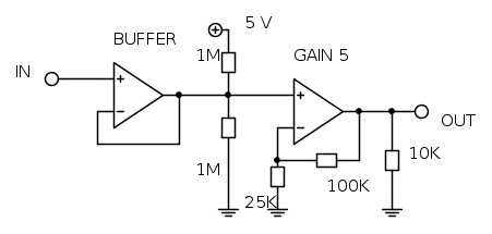

Messaggioda Foto Utentesteeveone » 16 feb 2013, 23:15
Nel senso, riarrangiando il circuito come segue, ed ipotizzando degli op-amp a singola alimentazione (diciamo 5V, mi sono fissato coi 5V perché mi tornano comodi),
dando in ingresso un segnale con tensione negativa secondo me il primo op-amp saturerebbe, no?
